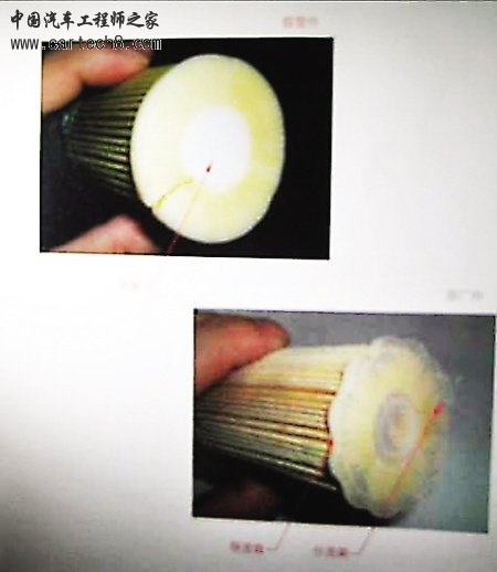

汽油滤清器原厂件与假冒件
“火眼金睛”:据张军明介绍,汽油滤清器是在汽油进入汽油泵后,加以过滤和保护,让系统正常工作。假冒汽油滤清器的滤清效果差,易使喷油嘴等堵塞,空气不经过过滤便与机油燃烧,会造成拉缸、喷油压力降低,导致动力不足、燃油增加、油耗升高,严重的会使汽油泵烧损,需要大修。在辨别时,原厂件上有标志,如零件号、厂家代码和生产国代码、剪头等,假冒件则无。其次,假冒件截面看起来很平整,做工粗糙,而原厂件有凹凸感。

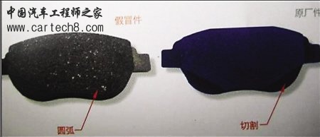

刹车片原厂件与假冒件
“火眼金睛”:刹车片事关汽车安全,举足轻重。张军明表示:一旦刹车片不佳,容易脱掉,刹车不灵光,使用中很容易脱胶。正常的刹车片使用寿命比较长,一般能使用4-5万公里。在辨别上,原厂件包装上有标签,细看刹车片上有切割面,假冒件则呈圆弧状。假冒件的表面有凹坑和亮点,不均匀,这样会比较容易造成吃盘现象,原厂件则很平滑。

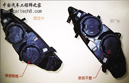

大灯原厂件与假冒件
“火眼金睛”:在大灯的判断识别中,张军明传授给大伙的技艺是:看大灯的氧化度。原厂件的厚度厚,假冒件则薄。打开灯的后盖,原厂件表面平整,假冒件表面显得粗糙。此外,从外观标志来看,不难发现原厂件标志清晰,且“狮子”位于英文VALEO正上方。而假冒件标志模糊不清,且“狮子”位于英文VALEO的左侧。

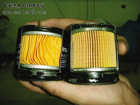

机油滤芯
“火眼金睛”:辨别机油滤芯,主要有三种方法:“一看漆面,正厂出产的机油滤芯表面是亚光漆,有质感,副厂的机油滤芯表面则用普通的漆,虽然更亮,却缺乏质感。”
“二看厂标,比如吉利出产的,上面就有吉利的标志,而副厂的标志,就打擦边球,让人乍一看也以为是吉利的,再认真一看,其中一个字母被修改掉了,以图蒙混过关。三看印刷字体,副厂的印刷比较粗糙,正厂的字更清晰。”
张经理也表示,现在的假配件生产技术可谓突飞猛进,外观、细节的相像度几乎100%,因此,常常能以假乱真,但“内部构造差异比较大,这就不能骗人了”。
张经理最后还提供了一个好办法,“解剖开来看,正厂配件纹理清晰、纸张材质好、密度均匀,副厂配件的长度比较短、褶皱少、纸质也不好,这会导致抗压力差、过油不好,经过油泡,很容易变形、泡烂,机油就会被吸到发动机内部,造成润滑油路堵塞。”

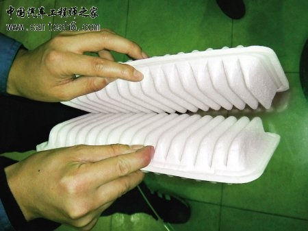

空气滤芯
“火眼金睛”:陈列出来的两个空气滤芯,一样的白色材料做成,一样的褶皱,简直难辨真假。
张经理也认为此项辨别颇有难度:“没有绝对的辨别标准。正厂配件反而薄,手感轻,因为厂家采用的是丝织材料,比较均匀,这样空气通过率才高。而副厂的则更厚更重,因为他们用的材质不好,做不到原厂的效果,只好加厚几层,因此,大家重点看看密度。”
