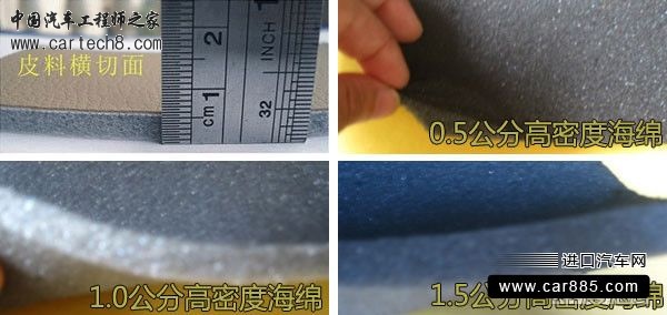

  据这位业内人士介绍,一套140尺(5座范围大概在120尺到140尺之间)的座椅,按最高价格每尺16元来计算,价格为140*16=2240元,也就是说,一套真皮座椅最高的成本为2240元,2000元左右均为正常(所需尺寸不同,价格也便不同)。另外,若加上海绵、卡条、卡钉、宽带布、拉链、线等费用,这些材料费合计约300元左右,再加上电费和人工等,一套真皮座椅的工时大约为4小时,这样算下来一套真皮座椅价格就要在2700元左右了。若是以200元利润为基础,那么终端市场的价格差不多得2900元。

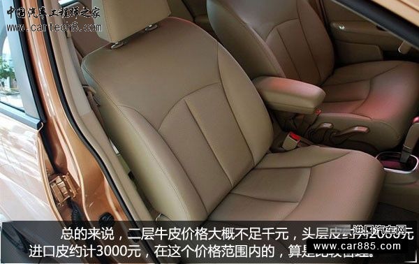

  总的来说,二层牛皮价格大概不足千元,头层皮约为2000元左右,进口皮约计3000元,在这个价格范围内的,算是比较合理(当然,也会因地域因素而导致价格有所波动)。

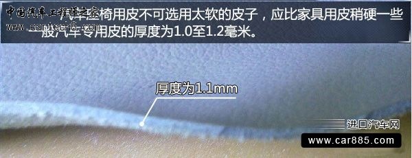

  另外,在选购上,汽车座椅用皮不可选用太软的皮子,应比家具用皮稍硬一些,一般汽车专用皮的厚度为1.0至1.2毫米,太厚的皮子不仅加工困难,而且装上后也不太好看。
