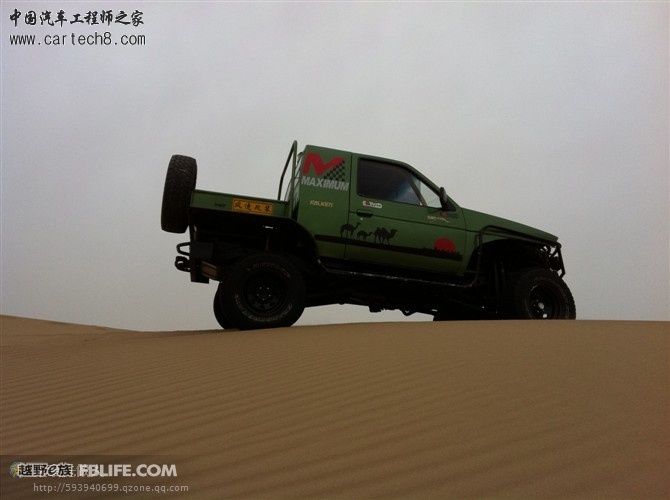

试车成功,发点PP

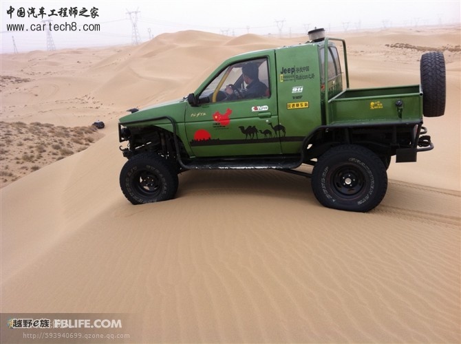

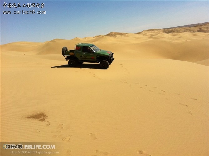

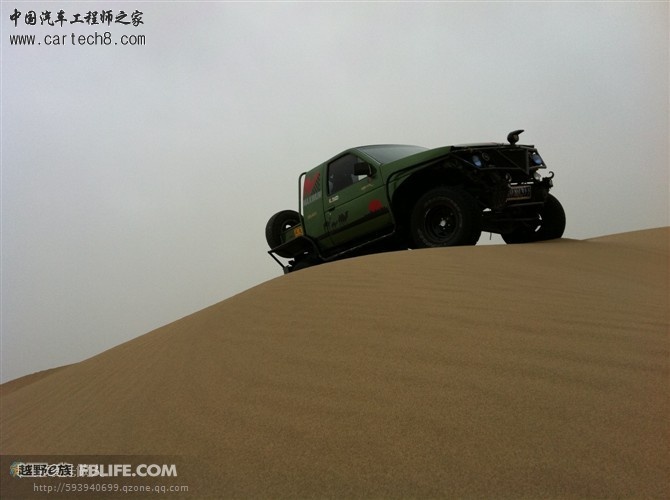

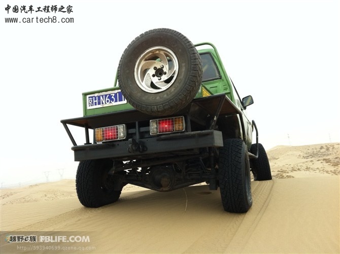

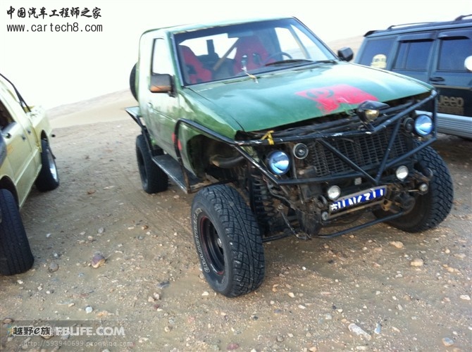

       从去年9月份改装M6  切诺基至今,改了试,试了再改,一直都未能如愿,在一个偶尔的机会,大家一起在大海子北边的大沙漠中终于发现了问题,改车当时用切诺基发动机,发动机的电路照常用切诺基原来的,上面的车楼子用的是尼桑皮卡的把后门截断了,刹车总泵也随即用了皮卡的,刹车总泵泄油,导致车越开的路程多泄油越多,刹车曝刹,动力减弱,现在换了尼桑皮卡的刹车总泵后,就跟以前大不一样了。
    动力大的车和动力小的车开法都不一样,动力大在沙坡下才给油,动力小在车速冲起来才上坡。
    车身自重配下来在1.9吨。
    前后悬挂。
