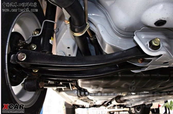

据说这是307的后悬架,我看这怎么一点也不像扭力梁式的悬架,有人知道这是什么悬架吗?

有点像单横臂式的悬架,真粗糙额

这哪是307的后悬,你搞错了吧。
 楼主| 发表于 28-3-2011 13:08:20 | 显示全部楼层
我也觉得搞错了。。。根本不像扭力梁
发表于 29-3-2011 08:57:10 | 显示全部楼层
像是夏利的啊
发表于 29-3-2011 09:21:08 | 显示全部楼层
半独立结构?
 楼主| 发表于 29-3-2011 15:31:22 | 显示全部楼层
5L的老兄说对了 还真是夏利的  叫什么 后轮滑柱式双摆臂独立悬架

不就是麦弗逊的变型吗?

    可以明确告诉你,不是扭力梁,至少是独立悬架,滑柱三连杆!性能还说不错的!

    其实这个不能算多连杆独立后悬架,只能算伪多连杆悬架,应该是独立悬架,确实是麦弗逊悬架的衍生版,多连杆独立悬架比这个复杂多了,而且多连杆悬架对汽车的驾驶操作影响很大。

    不是后扭力梁的,后扭力梁有个横梁的,有纵臂及加强板,还有弹簧支座的,后扭力梁属于非独立悬挂,图片显示是独立悬挂的,307扭力梁拖曳臂式的。

    半独立的悬挂

    我同意,单横臂的说法,做成这个样子,确实不敢恭维.

    这明显是麦弗逊的变种版嘛,
