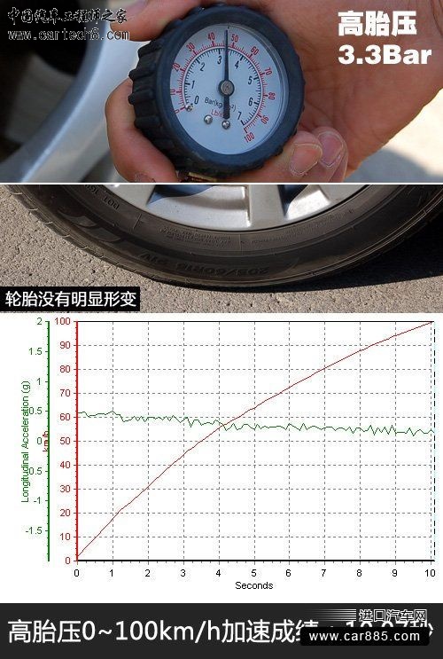

1、高胎压性能测试

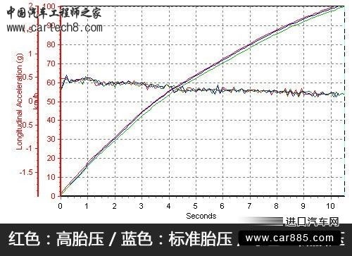

  我们首先进行高胎压测试,将轮胎压力打到3.3Bar,从视觉上看轮胎似乎没有明显的形变,但是实际测试时能感觉到起步时轮胎打滑的持续时间延长了。
  胎压过高时,虽然肉眼观察不会发现有太多形变,但实际上胎面已经发生了变化,这时胎面无法与地面完全接触,摩擦力减小,因此加速成绩自然要好一些。但轮胎单位面积上所承受的压力增加,胎面磨损也不均匀,胎壁也会因气压过高而变的更薄,因此行驶当中很容易就发生爆胎的事故。

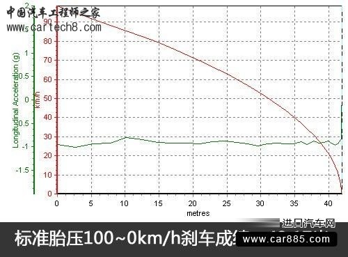

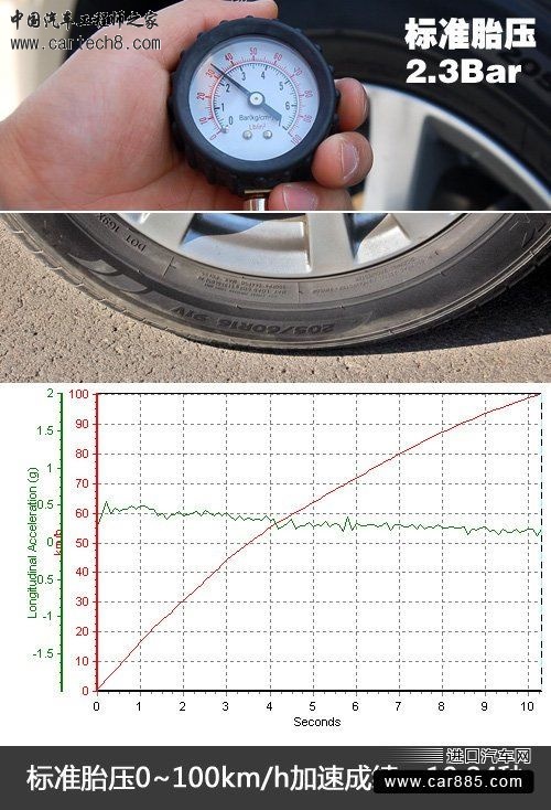

2、标准胎压测试
  标准胎压就没什么可说的了,2.3Bar气压值,我们以往的测试都是在标准胎压下进行的。不过这里还是要提醒大家注意,这次的测试车以及测试条件都和之前单体测试车有所不同,因此成绩也不会完全相同。
  从上面的测试成绩当中能看出标准胎压情况下加速成绩要比高胎压情况下稍慢,这里很容易理解,那就是标准胎压下胎面和地面完全接触,因此摩擦力要比高胎压时大了一些,自然加速也就要慢一些,不过标准胎压下胎面磨损均匀,爆胎的几率也要小的多了。

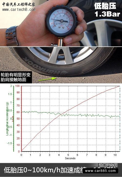

  我想相对于高胎压的情况来说,低胎压则是我们大家普遍会遇到的情况,因为平时疏于检查,所以很多汽车的轮胎可能都存在低胎压状态,也可是我们平时所说的“亏气”。所以这次我们也模拟了这种状态,将四个轮胎的气压都释放到1.3Bar,来看看测试成绩有何变化。

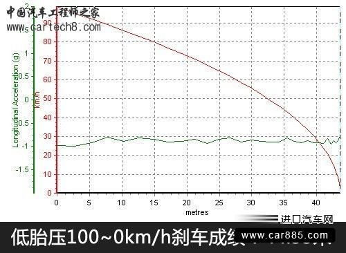

  可以看到低胎压时轮胎已经有明显的形变,胎肩已经接触地面,而这种变形让轮胎的转动并不均匀,特别是轮胎内部的钢丝与布帘层之间会产生摩擦产生大量热量,加速轮胎的老化以及爆胎的几率,同时轮胎形变也让它与地面之家的摩擦力增加很多,因此综合以上因素反映在加速成绩上就是低胎压时加速成绩最差,只有10.47秒。

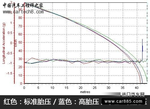

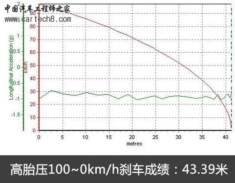

  可能很多朋友会从直观的理解上都会认为低胎压时轮胎发生形变,摩擦力增加,加速成绩变差,但是刹车成绩会提高很多,但是从我们实际的测试成绩来看,低胎压时的刹车成绩也是最差的,那么这又是什么原因?
  首先我们说低胎压时轮胎很容易就发生形变,而全力刹车时车身重心会前移,而这样会让前轮胎被压的更扁,重心的转移更明显,所以会造成刹车成绩不理想。
  其次,在全力刹车时轮胎的形变会让两侧的胎肩甚至是胎壁接触地面,但这时就会造成胎面与地面的接触其实并不是非常紧密,因此在全力刹车状态下轮胎的摩擦力似乎和高胎压状态时类似,因此这也是造成刹车成绩变差的一个因素。

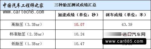

测试总结:
  以上就是我们在三种胎压情况下对车辆的性能测试,也许因为一些客观因素造成这些测试成绩本身没有太多的参考价值,但是我们这次的目的是为了三个测试成绩之间的比较,为了表现出他们之间的差异和区别。
  通过实际的测试成绩验证了一点,就是无论是高胎压还是低胎压都无法达到最佳的车辆性能,特别是低胎压状态下车辆性能最差,同时对于轮胎的损耗也最大,发生事故的几率也更大,同时油耗以及车辆操控性都有着不小的影响。

发表于 29-3-2011 15:20:01 | 显示全部楼层
最关键的数字全部遮住了,:(
