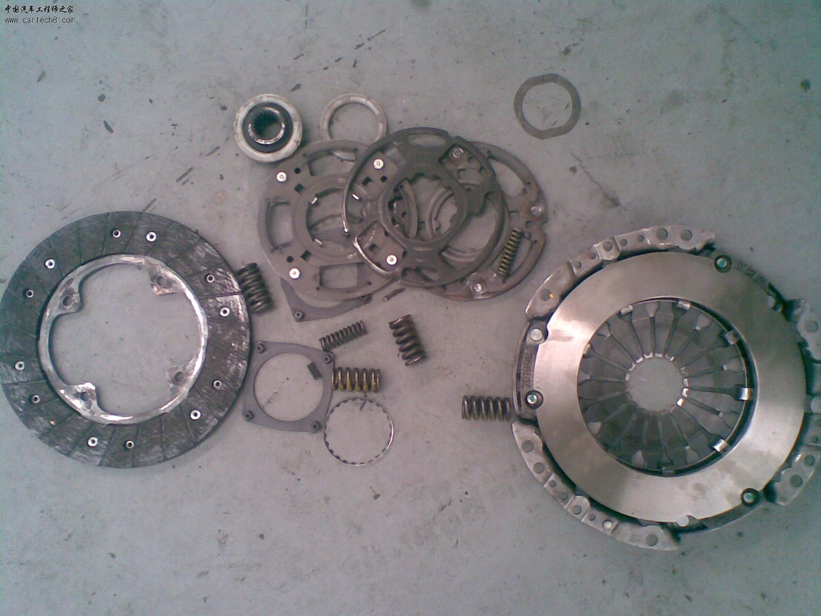

有个车子  1.3L的 手动挡
离合器从动盘散架三次了
前两次都换了压盘 从动盘 分离轴承
已经第三次从动盘散架了
已经排除操作问题  给顾客的代步车 一直没问题
请教各位了!!!
发表于 30-3-2011 12:19:23 | 显示全部楼层
飞轮磨损情况,圆跳动。
不会是你买的同一个批次的离合器都是。。。。。
发表于 30-3-2011 15:37:25 | 显示全部楼层
偶也怀疑是产品的质量问题
发表于 30-3-2011 17:58:49 | 显示全部楼层
看这个照片只想到两种可能,要不操作的问题,要不配件质量原因。如果说可以排除的话,那就是其中之一了。
 楼主| 发表于 30-3-2011 20:04:28 | 显示全部楼层
看来大家都怀疑是配件问题啊
换的这几个片子的确是库存的
但之前也没有这么严重的
发表于 1-4-2011 22:26:28 | 显示全部楼层
我认为要么是使用的离合器型号与车辆不匹配,要么是从动盘质量问题(销位销铆接不好)。
发表于 2-4-2011 15:18:52 | 显示全部楼层
检查一下大飞轮和压盘吧!确保安装到位!
发表于 5-4-2011 22:19:19 | 显示全部楼层
估计是不是动平衡没做好,配件质量太差啊
    22-6-2015 20:06
    发表于 9-4-2011 08:26:17 | 显示全部楼层
    我是打酱油的,对这些还不熟悉!受教了
    发表于 13-4-2011 09:24:25 | 显示全部楼层
    大飞轮不给力啊!
    发表于 14-4-2011 10:12:11 | 显示全部楼层
    品质问题吧,这个没那么容易就散架的
    发表于 14-4-2011 13:20:52 | 显示全部楼层
    1.质量问题
    2曲轴与变速箱一轴同轴度是否同心
    3飞轮平面度
    发表于 14-4-2011 13:21:46 | 显示全部楼层
    因为只有受力才会这样
