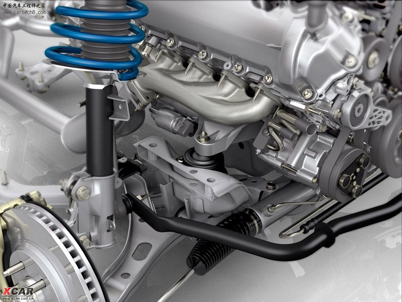

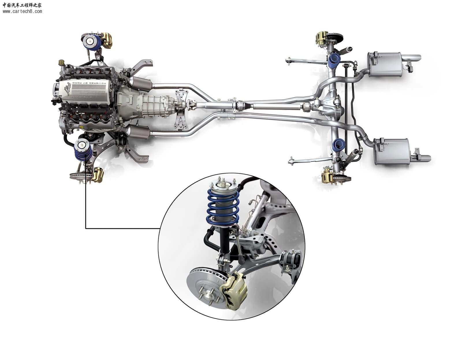

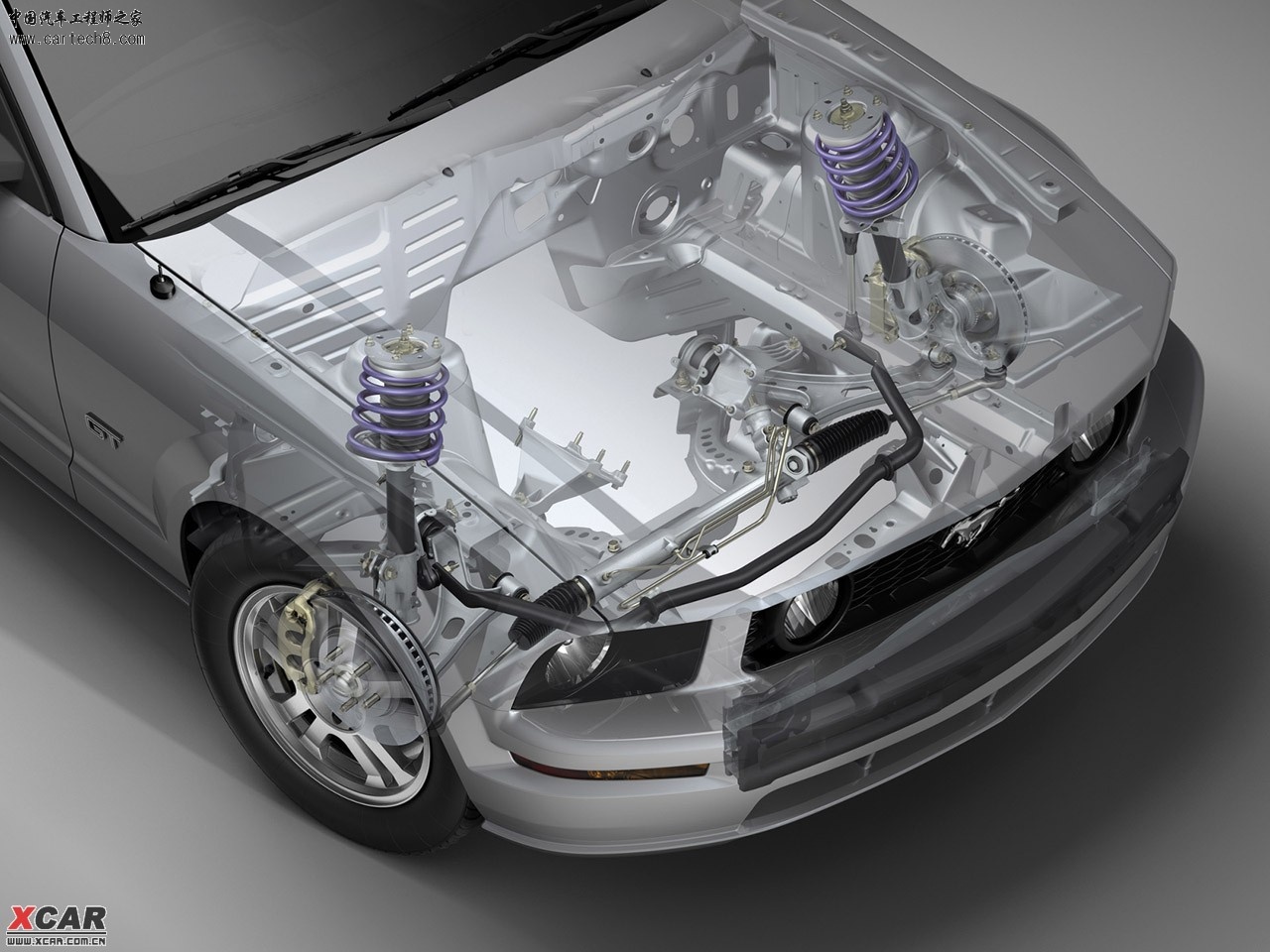

正在做麦弗逊的毕设,找到的一些福特野马的图片分享给大家

    我想问一下有没有悬架与轮子连接的地方结构,可是一直看不到

    发表于 29-7-2011 13:43:53 | 显示全部楼层
    麦弗逊式悬架,减震器、弹簧、A臂

    发表于 4-12-2011 12:37:28 | 显示全部楼层
    麦弗逊式悬架也称滑柱连杆式悬架,它是由滑动立柱和横摆臂组成。也可看成是烛式悬架的改进型。
    擦汗
    18-2-2020 11:37
  • 签到天数: 6 天
    发表于 4-12-2011 12:42:38 | 显示全部楼层
    增大了两前轮内侧的空间,便于发动机和其他一些部件的布置,,缺点是滑动立柱摩擦和磨损较大。为了减少摩擦通常是将螺旋弹簧中心线与滑住中心线的布置不相重合。

    发表于 12-12-2011 20:16:03 | 显示全部楼层
    悬架连转向节 再连轮毂轴承 再连轮毂 轮辋
    发表于 11-1-2012 15:52:42 | 显示全部楼层
    麦弗逊独立悬挂, 下面是冲压铁皮A型控制臂,怎么这么平常啊
