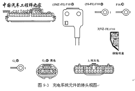

(二)接头视图
图9-3所示为充电系统元件的接头视图,接头端子的连接情况参见电路图9-4,接头名称见表3-2-1到表33-3。

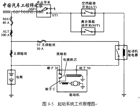

一、系统工作原理
起动系统包括电瓶、起动机、起动离合器和齿轮、电磁起动操纵装置、起动机继电器、点火开关和配线。
如图9-5所示,当点火开关转到START位置时,电流从端子50流到电磁起动线圈的绕组,产生电磁力(向左)推动电磁铁芯,接通起动机的端子30和电机绕组,使电瓶电流直接流向起动机,使起动机运转并带动发动机曲轴转动。
当发动机正常运转后,起动离合器自动切断起动机和发动机曲轴的联接,以免大大高于起动机转速的发动机反拖动起动机引起事故。同时点火开关转到ON位,电磁起动装置的电磁力即刻消失,电磁铁在回位弹簧和电磁反力的作用下迅速回到原来的位置,并切断起动机的电流使之停止运转。

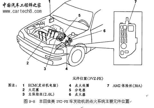

发动机点火系统由点火线圈、点火器总成、分电器(分电器式点火系统)和位于ECM内的电子点火提前电路等组成。其作用是按照发动机各缸的点火顺序,在一定的时刻供给火花塞以足够高的电压,使火花塞两极间产生电火花,从而点燃气缸中已压缩的可燃气体。
由丰田佳美发动机电脑(TCCS ECM)控制着点火系统的工作。TCCS ECM内贮存有大量发动机各种工况下的最佳点火数据,它根据各传感器送来的发动机运转工况(包括发动机转速、进气量、冷却水温度)和汽车行驶状况(怠速、换挡、加/减速等)计算点火正时,ECM向点火器发出1个点火信号,点火器通过控制点火线圈初级电路的通断,使次级线圈产生高压电、依次按点火顺序被分配到各气缸火花塞,使之在电极产生火花。
经耦合线圈感应导致点火器产生相应的点火信号IGF直接传送给电脑,以监督点火系统的正常工作。(见图9-7)。丰田佳美点火系统各主要元件位置见图9-8。
