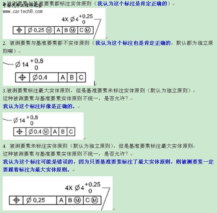

请问大家我对公差标注的理解是否正确-请看图
发表于 3-4-2011 17:37:04 | 显示全部楼层 |阅读模式
 楼主| 发表于 4-4-2011 20:17:53 | 显示全部楼层
别让帖子沉了啊,各位前辈,可有知道的,请指导一下
