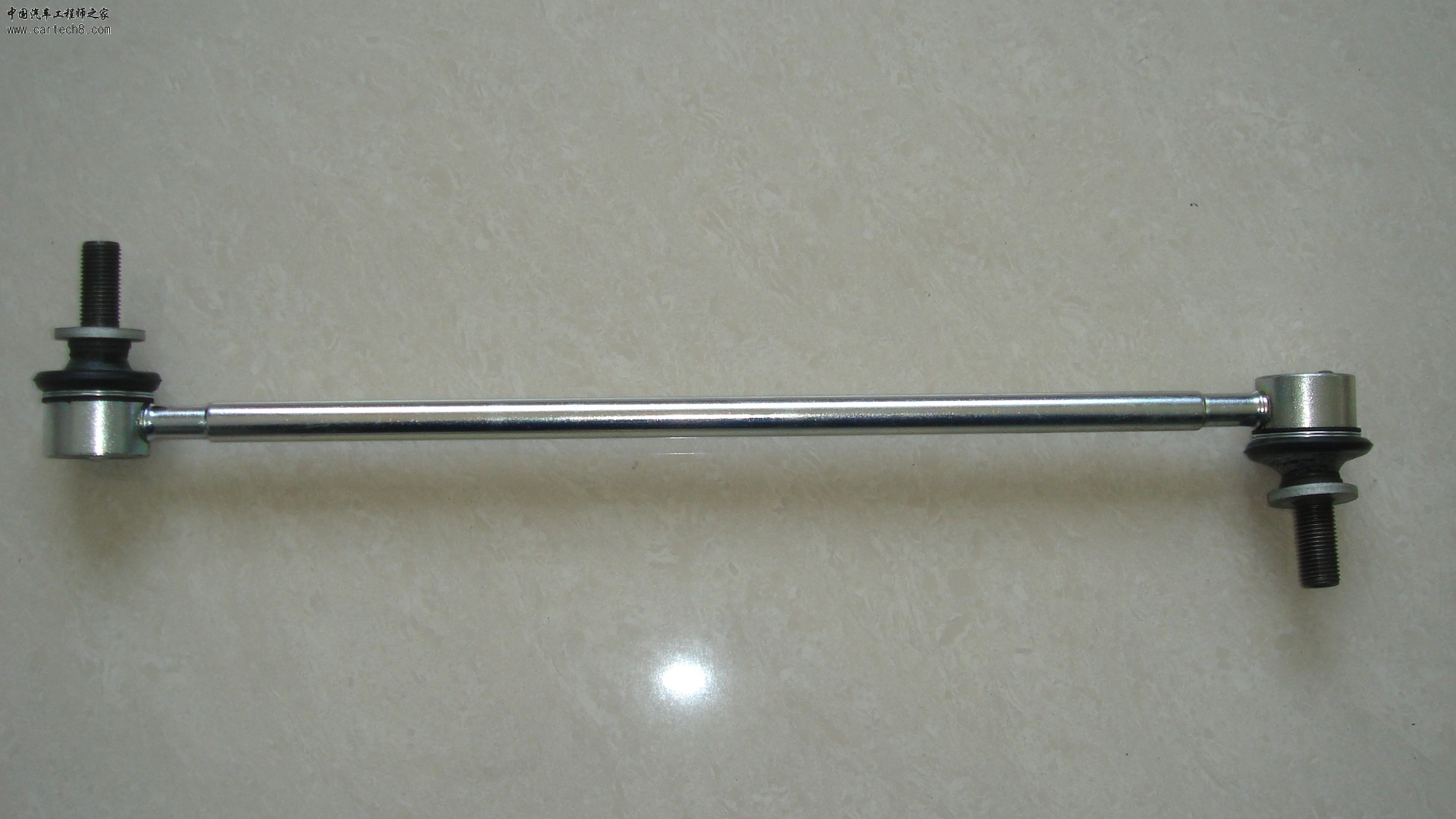

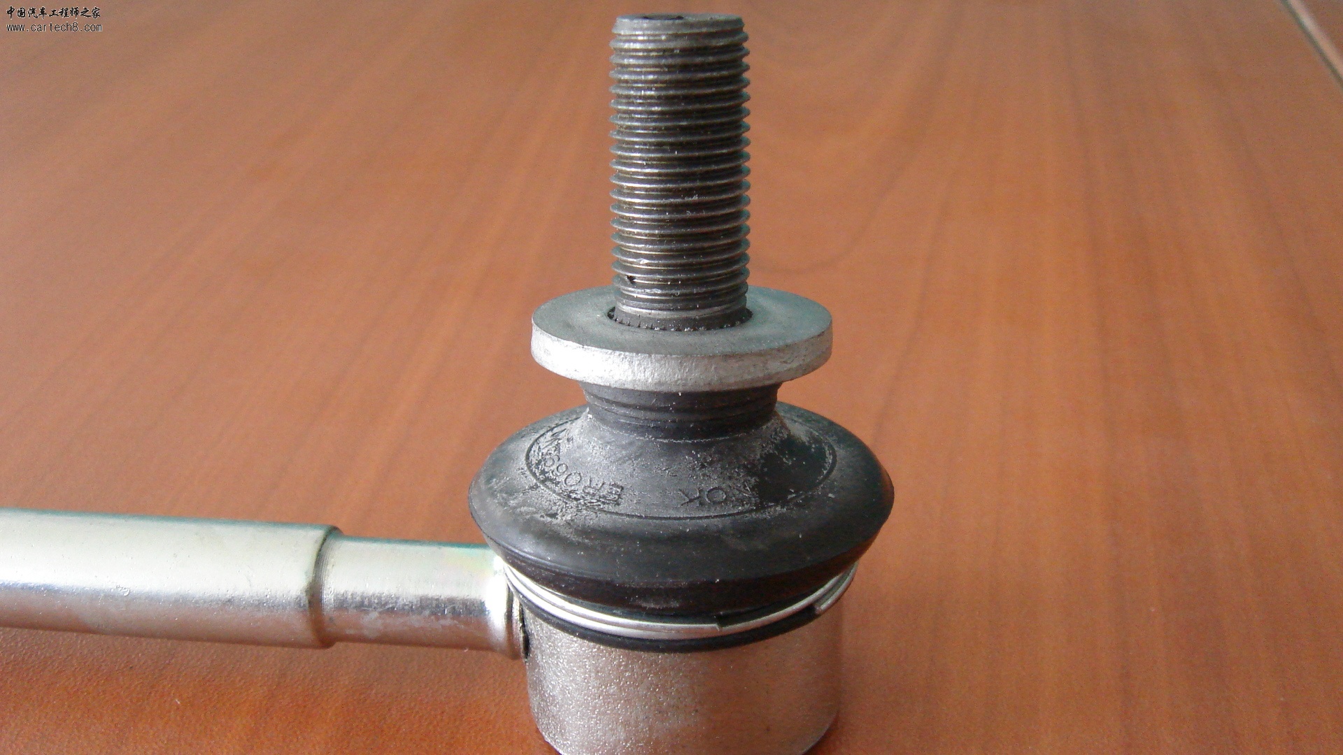

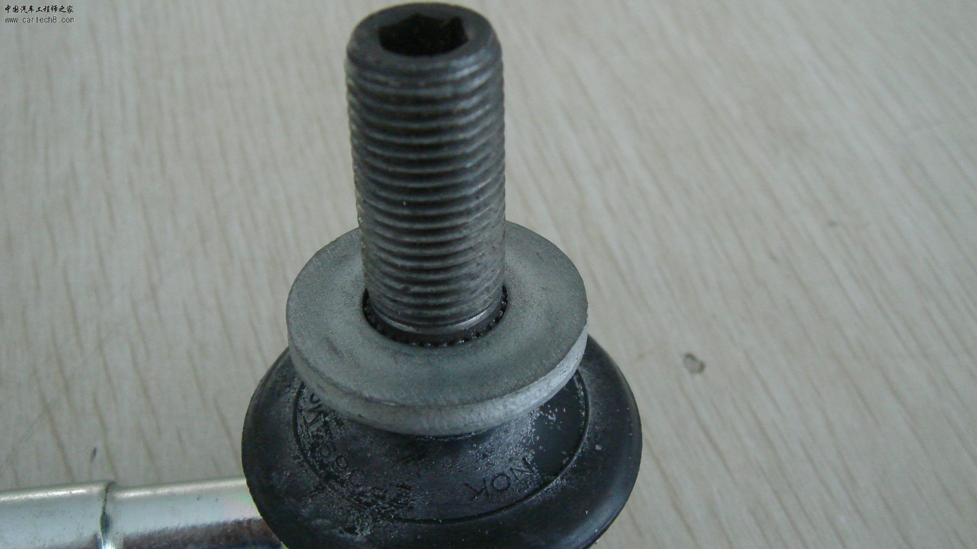

[求助] 这个连接杆上的垫片是做什么用的
发表于 5-4-2011 19:13:53 | 显示全部楼层 |阅读模式
那球销螺纹处的垫片是起什么用的,是不是跟稳定杆装配时增大接触面积。
垫片跟球销杆部过盈配合,杆部螺纹底部滚直纹处理,能不能改成间隙配合?

没有垫片你怎么紧固了? 为什么要做成间隙配合??你的尺寸不够了?
 楼主| 发表于 6-4-2011 11:43:06 | 显示全部楼层
上面那个垫片后面是有个台阶的

    这个连接杆是丰田卡罗拉车型上的,谁有这方面的图片上传几张吧!

    起到承力面作用!防止螺栓断裂!
