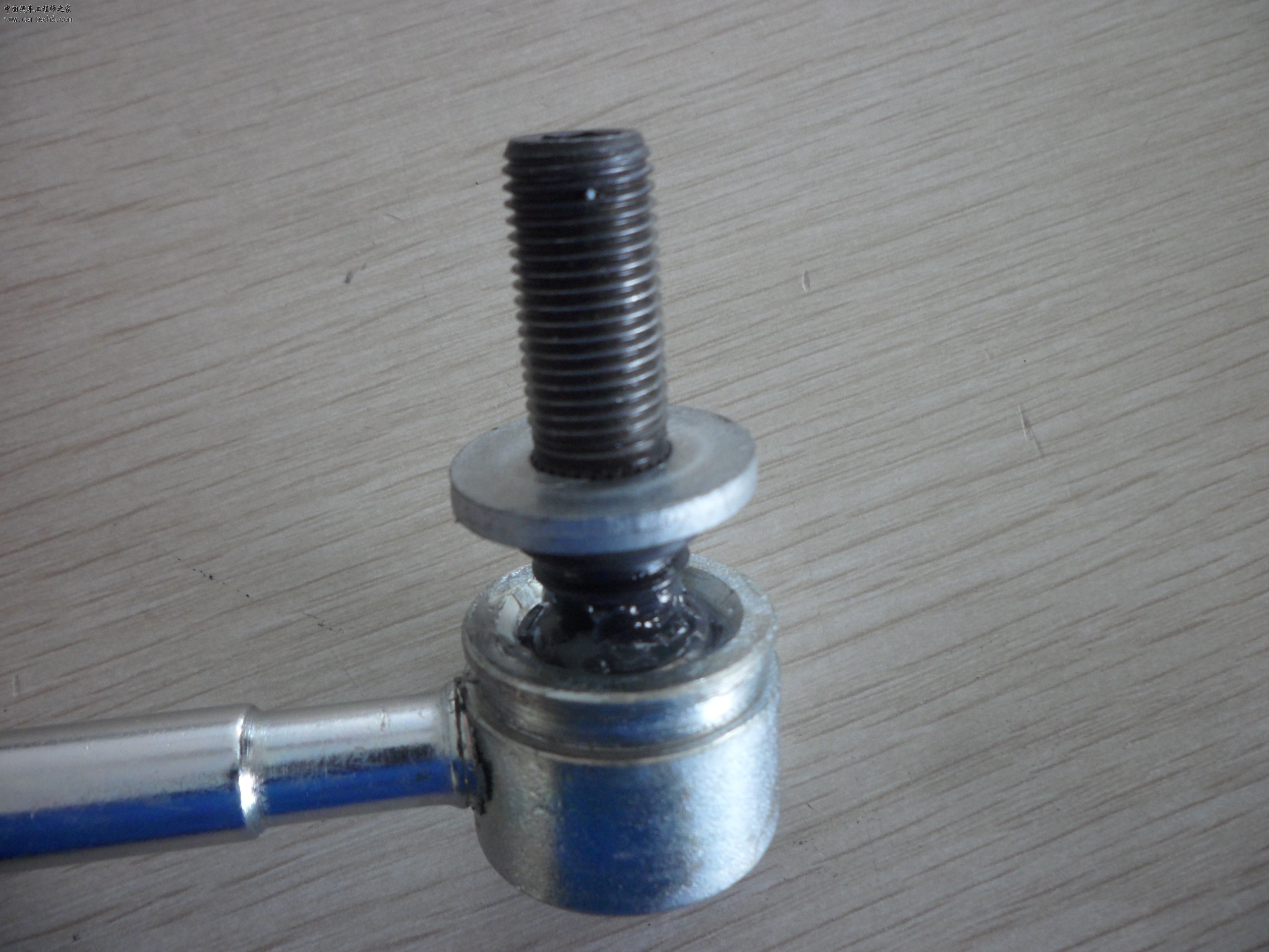

[求助] 这个垫片起什么作用?
发表于 6-4-2011 17:12:01 | 显示全部楼层 |阅读模式
这个垫片起什么作用?这是稳定杆连接杆上面的
总成图见我上次的帖子
发表于 6-4-2011 20:47:37 | 显示全部楼层
支承啊  同时防止球头螺柱上的台阶直接作为配合表面 产生磨损  换垫片总比球头便宜吧!
    7-9-2016 15:38
  • 签到天数: 8 天
    发表于 7-4-2011 08:28:22 | 显示全部楼层
    起支撑作用面,防止球头螺纹处在受横向力时发生断裂
     楼主| 发表于 7-4-2011 11:58:50 | 显示全部楼层
    问题是这个垫片是过盈配合的,能不能换成间隙配合
    14-6-2015 21:03
    发表于 7-4-2011 12:05:24 | 显示全部楼层
    增大摩擦面积,使螺杆有最大的锁紧力。
