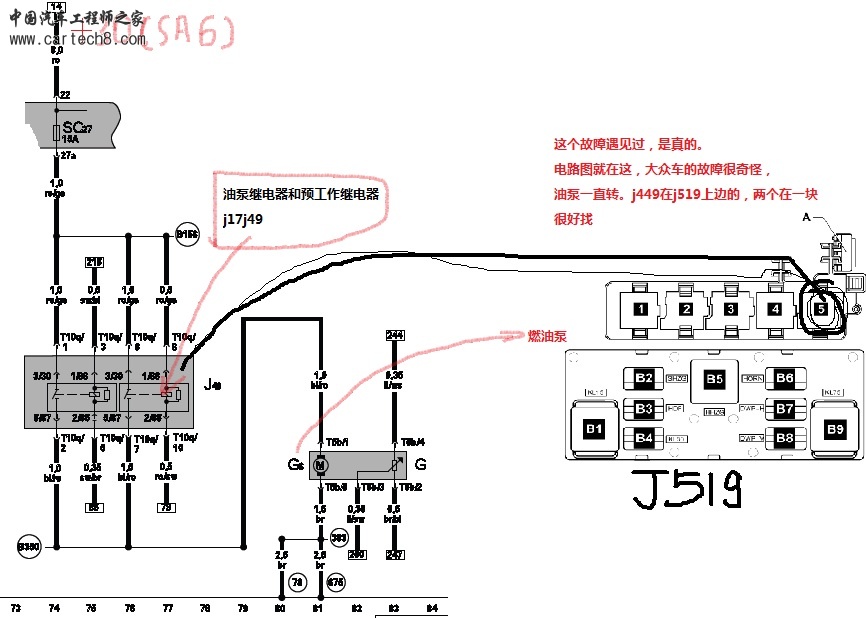

故障现象:一辆大众速腾2.0L轿车,车辆放置一夜后电瓶亏电,无法启动发动机。
故障原因:首先断开蓄电池负极,用电流表测量放电量为6A,严重放电。用检测仪检测各控制单元,无故障码。检查后备厢灯、手套箱灯等照明灯光,均关闭,正常。将车辆发动机舱盖、左前门打开并将其开关强制关闭,用电流表连接测量并逐个断开各用电设备保险丝,从而确定故障可能产生的位置。当断到SC27(燃油泵继电器保险)时,电流降到0.06A。将SC27重新安装,将燃油泵预工作继电器拆卸检测,电流正常,但燃油泵预工作继电器30/3与87/5之间存在短路现象。解决方案:更换燃油泵预工作继电器,故障排除。燃油泵预工作继电器30/3 与87/5之间为开关触点,触点粘连造成短路,使汽油泵一直工作造成漏电。

一般电池漏电是因为在汽车休眠后 有某个用电器或者模块还在继续工作,,这个车你把油泵的继电器给拔掉,然后等半个小时看汽车休眠电流是多少 一般休眠后放电电流是不会超过80MA的,如果还是过大。。继续找吧。一般诊断电脑会有休眠电流波行的,注意观察。。。

触点粘连就是油泵电机直接通电了 所以会一直转一直转的没错

    点火开关控制总电路油泵控制电路是三种1.油泵继电器2.油泵开关3.电脑控制  现在多用电脑控制
