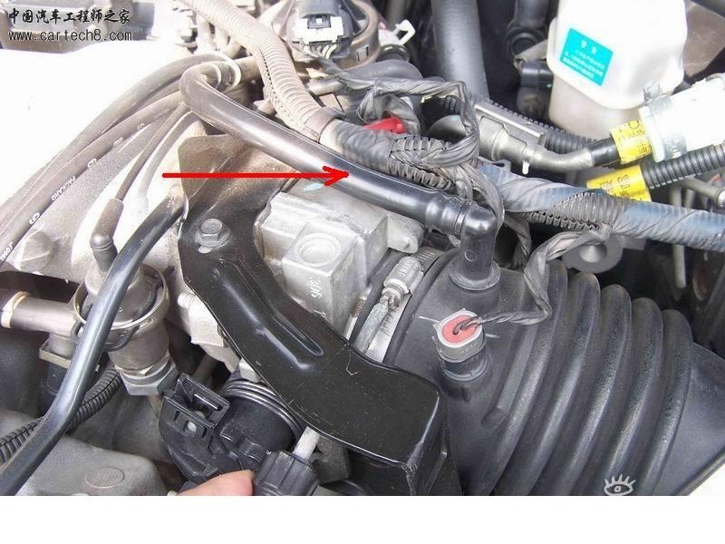

君威2.5V6发动机,图中红色箭头所指的管子是什么管子?起什么作用?
发表于 8-4-2011 11:56:15 | 显示全部楼层 |阅读模式
这是君威2.5V6发动机的照片。节气门附近。
请教一下坛里的师傅,图中红色箭头所指的管子是什么管子?起什么作用?
发表于 8-4-2011 12:02:36 | 显示全部楼层
发动机的废气管,应该接在气门室盖上。
 楼主| 发表于 8-4-2011 12:57:48 | 显示全部楼层
有不同意见的吗?这是我听到的第三个不同的答案了。
前两种答案是:曲轴箱通气管;
              EGR系统废气管。

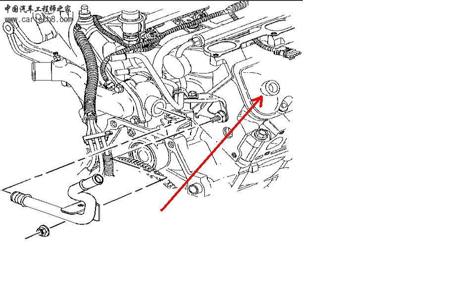

 楼主| 发表于 8-4-2011 20:42:40 | 显示全部楼层
就是接在气门室盖上!
属于曲轴箱强制通风系统。
发表于 8-4-2011 22:11:21 | 显示全部楼层
EGR是从排气管出来的 这是曲轴强制通风
发表于 9-4-2011 00:15:17 | 显示全部楼层
曲轴箱通风
发表于 10-4-2011 12:21:42 | 显示全部楼层
是曲轴强制通风的进气管
发表于 11-4-2011 09:56:21 | 显示全部楼层
你看看是否有PCV阀 如果有就是曲轴箱强制通风管
    4-8-2018 10:22
  • 签到天数: 4 天
    发表于 11-4-2011 15:23:39 | 显示全部楼层
    曲轴箱通风!
    发表于 11-4-2011 16:57:14 | 显示全部楼层
    曲轴箱通风管!
    发表于 13-4-2011 21:35:19 | 显示全部楼层
    三种叫法,都是一样的道理
    发表于 13-4-2011 22:01:36 | 显示全部楼层
    曲轴箱通风管
