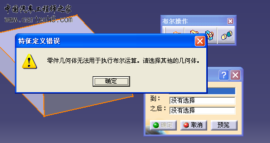

请教:catia中为什么无法用布尔运算

    请高手帮帮忙
    发表于 21-4-2011 09:47:11 | 显示全部楼层
    在实体模式中使用布尔运算必须重新插入一个几何体才能进行布尔运算。方法:点击插入——几何体,在此栏目下进行编辑。
    发表于 25-4-2011 17:10:32 | 显示全部楼层
    我也出现了这个问题  不知道怎么办?
    发表于 26-4-2011 08:26:54 | 显示全部楼层
    2楼说的没错,是要两个几何体才行
    发表于 26-4-2011 09:10:17 | 显示全部楼层
    同意楼上的
    发表于 13-5-2012 18:44:42 | 显示全部楼层
    那么三个几何体间怎样进行布尔运算呢
