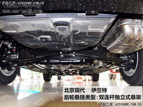

双连杆悬架的那两个连杆是扭力杆吗?什么材料做的,感觉不结实啊

双连杆悬架是在麦弗逊悬架的基础发展的,所以上面的应该有弹簧悬架,所以两个杆不是扭力杆,

双连杆独立悬架,又称之为连杆支柱式独立悬架,是在麦弗逊式悬架的基础上改型,因为是后悬,不需要承载转向力,故将A臂代替为2个横杆和1个纵杆,来承载横纵向力。舒适性和操控性有所增加,缺点是后悬的空间变小。
