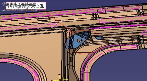

     楼主| 发表于 19-4-2011 15:30:50 | 显示全部楼层
    滑门上缓冲块凸台.jpg [img][/img]
    这个我目前比较关注
