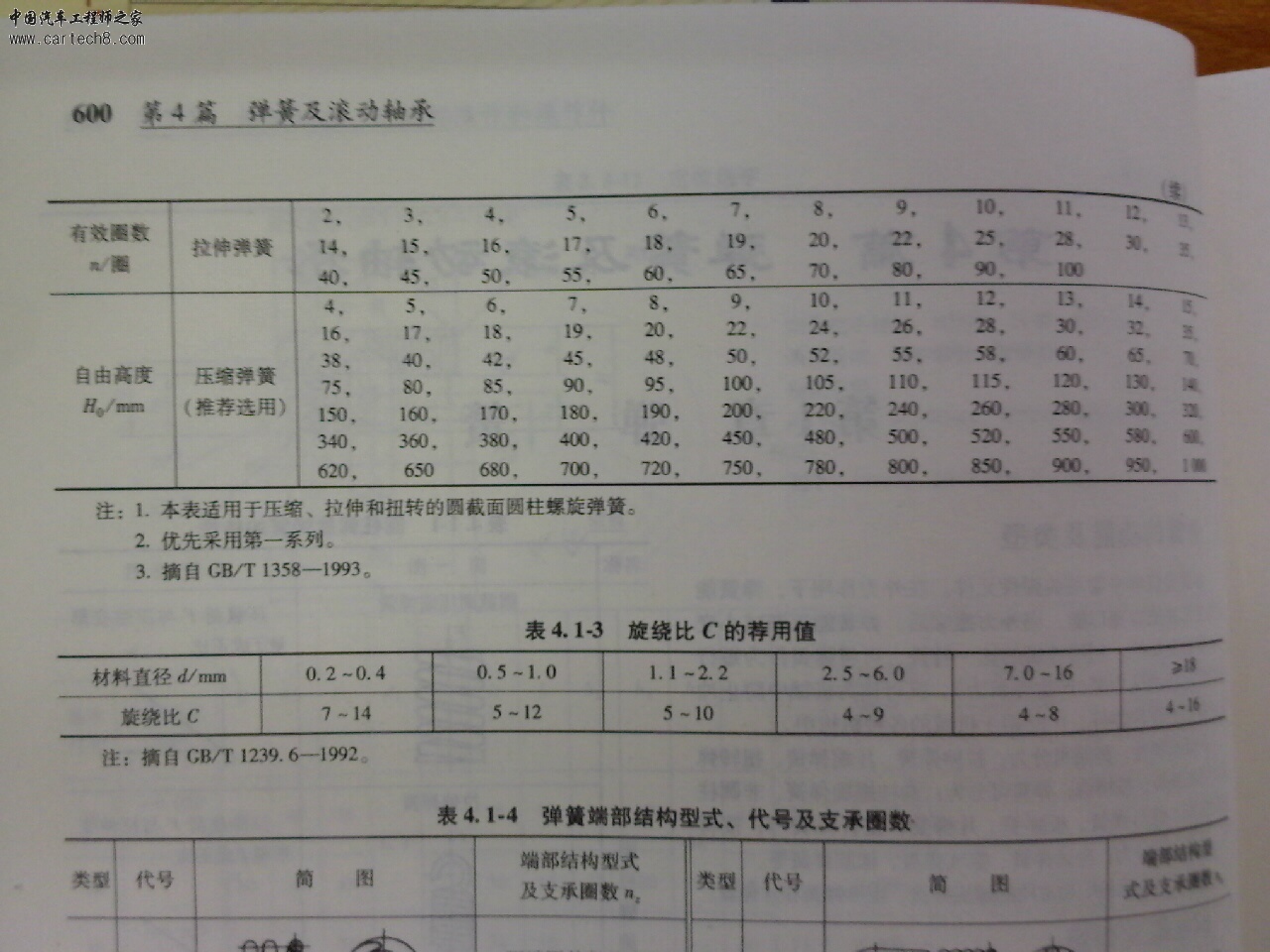

LZ的螺旋弹簧的绕旋比 C=110/12=9.2
   按照机械设计手册
本文来自: 中国汽车工程师之家( http://www.cartech8.com ) 详细出处:http://www.cartech8.com/viewthre ... hlight=%D0%FC%BC%DC
发表于 14-4-2011 11:54:07 | 显示全部楼层
你的弹簧似乎不合格吧
  不过我按照机械设计手册来计算,我从来没算得到d=12mm的弹簧
   几乎都是16mm的,悲剧啦
但是我个人觉得悬架设计的重点不在这,应该在运动机构、运动干涉、仿真等那些方面
发表于 14-4-2011 12:51:33 | 显示全部楼层
还有弹簧的工作行程
  我验算你的才12mm,你的悬架也太“硬”了吧
发表于 17-4-2011 11:33:38 | 显示全部楼层
我算出来的弹簧也是12mm
