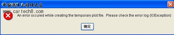

由于毕设需求,前几天刚装了GTsuite,软件学习中,不过打开自带的例子时,gt-post中打不开图片,请大仙帮助。具体请看下图:

重新装一遍试一试,我以前也出现过,不知道是什么原因

问题解决啦。
我之前把C盘的临时文件夹搬到其他盘里,后来我就又搬回来了,就好啦。
