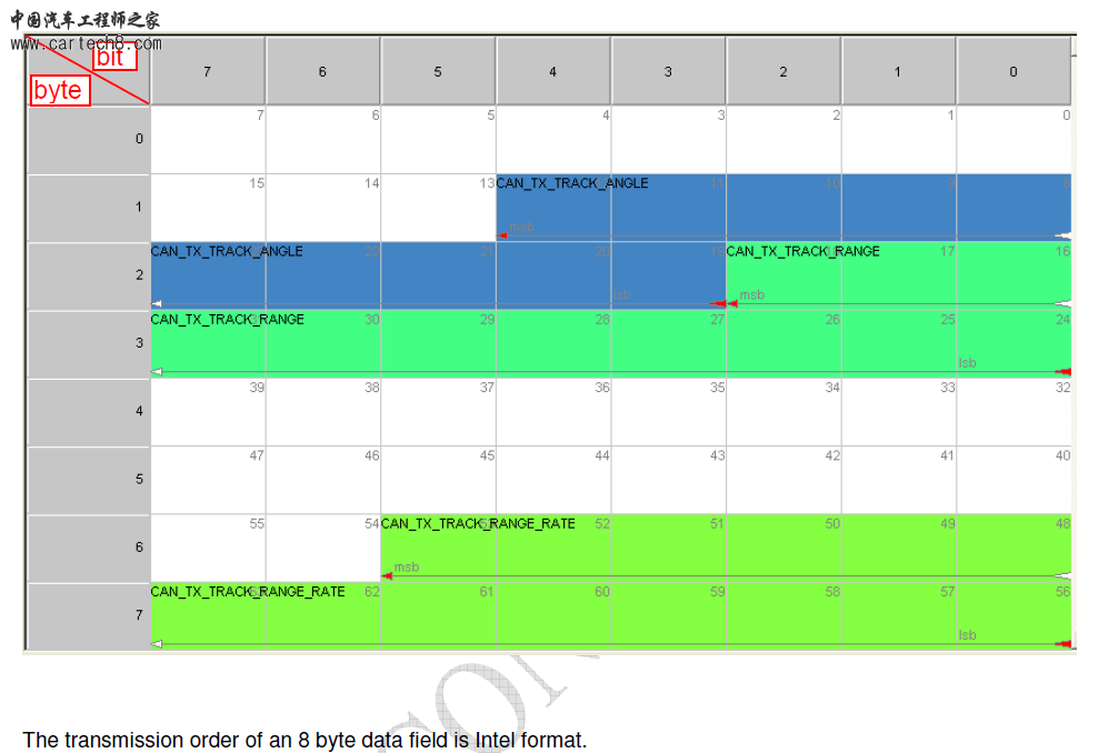

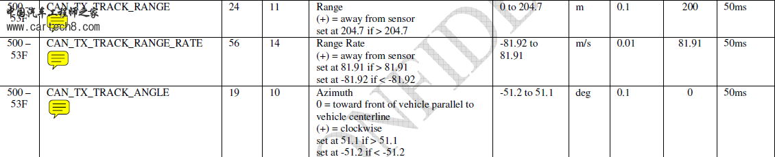

我现在有一个德尔福的毫米波雷达,自己用VC++编写软件用来接收雷达探测的数据,数据当然是通过CAN传送过来,现在有一个问题,我获得了CAN的数据部分,为8字节,我需要将他解析,解析格式为intel格式来获得我所需的参数,想问问大家应该如何解析,与我解析的是否相同,下面附德尔福给的资料图片。我只要活得TRACK_ANGEL, TRACK_RANGE, TRACK_RANGE_RATE这三个参数。

你确定你拿到的资料没有印错数字?因为这个解析的时候让人很困惑。
      intel格式一般是相对于moto格式而言。它的数据格式是低字节在前,高字节在后。而对于一个字节而言,则是高位在前,低位在后。
      而在数据解析中,位应该是连续邻的。
      就上例而言,一个数据start bit是19,length是10,它的数据范围应该是从b19到b10。
      我认为你的解析是有问题的。在你的解析中,数据由b23-b19,以及b12-b8两部分构成。这种bit不连续的情况一般不会出现的。偶尔出现的情况一般是加密或者其他特殊目的。但是特殊处理不是标准的intel格式,一般应该进行详细描述,否则解析方不好解析。
      之所以对数据感到困惑以至于怀疑资料有问题,是因为正常解析的时候,TRACK_ANGEL, TRACK_RANGE不可避免的数据发生重叠。而这两个数据看起来没有重叠的必要。
      希望你能查阅一下数据中是否有更详细的描述,或者三个数据中某一个bit起始位印刷错误。
