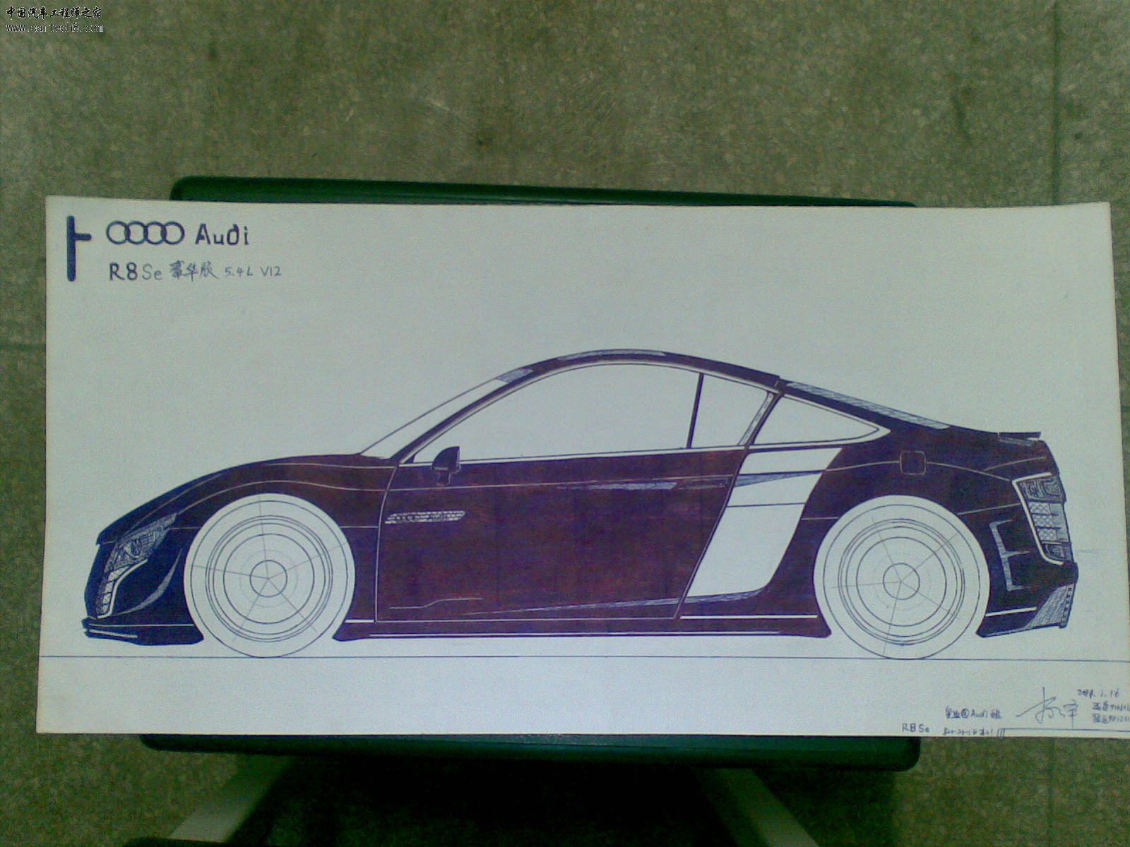

我就想问问大家 我的毕业设计题目是这个 请问这个图怎么画啊 从哪入手

    这个题目也就相当于让做一个车内布置而已
    体现下 如何确定H点  做点相应的法规、舒适性校核 交差了事就可以了
    发表于 6-5-2011 20:26:29 | 显示全部楼层
    学学人体的尺寸,以肩部肘部为中心,其余的都是浮云
    发表于 11-5-2011 08:43:21 | 显示全部楼层
    我觉得做一个整车的总布置图基本上差不多了,既然是基于人机工程的车身总布置,就需要多一些人机和车身的相关尺寸描述的总布置图。底盘方面的内容可以少一点。车辆外形尺寸,人体坐姿舒适性,内部空间等等!
    可以参考GB/T 19234、GB/T 13053、SAEJ1100、SAE J1052等相关标准。
