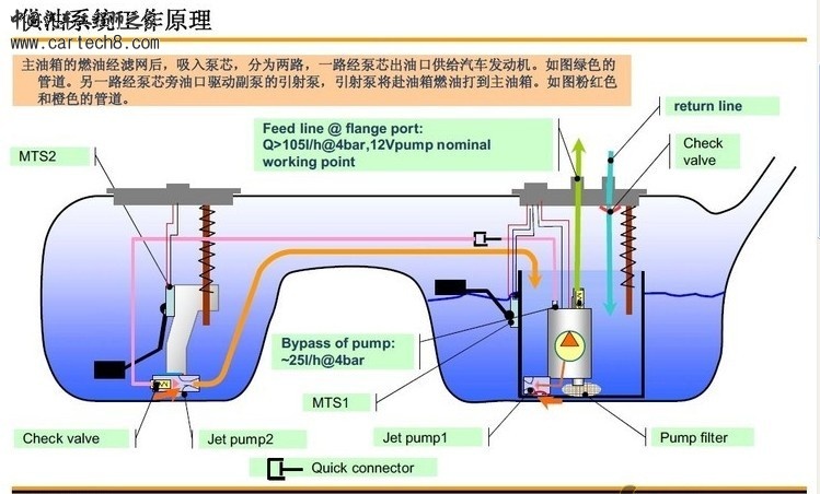

[结构原理] 马鞍型油箱
发表于 27-4-2011 07:17:33 | 显示全部楼层 |阅读模式
马鞍型油箱原理图
 楼主| 发表于 27-4-2011 07:18:37 | 显示全部楼层
马鞍型油箱原理图
发表于 10-5-2011 10:45:18 | 显示全部楼层
这样的油箱有什么优点么?
 楼主| 发表于 10-8-2011 14:00:00 | 显示全部楼层
这种油箱主要增加汽车越野性.应对汽车恶劣路况时燃油供给系的可靠性.2.容积性能提高3.利于整车布局合理.整车质量分布对称.制动性能有所提高
发表于 27-3-2012 21:31:46 | 显示全部楼层
马鞍形油箱和一般油箱相比 有什么缺点呢?
发表于 16-6-2012 16:04:55 | 显示全部楼层
成本会增加
发表于 8-1-2013 19:50:15 | 显示全部楼层
正在找这个资料,非常感谢搂主分享。
发表于 8-1-2013 19:51:30 | 显示全部楼层
这个应该是汽油车的油箱。
    30-1-2016 20:14
    发表于 2-4-2015 21:44:52 | 显示全部楼层
    主要穿排气管用,布置空间有限才这么搞,成本会增加
