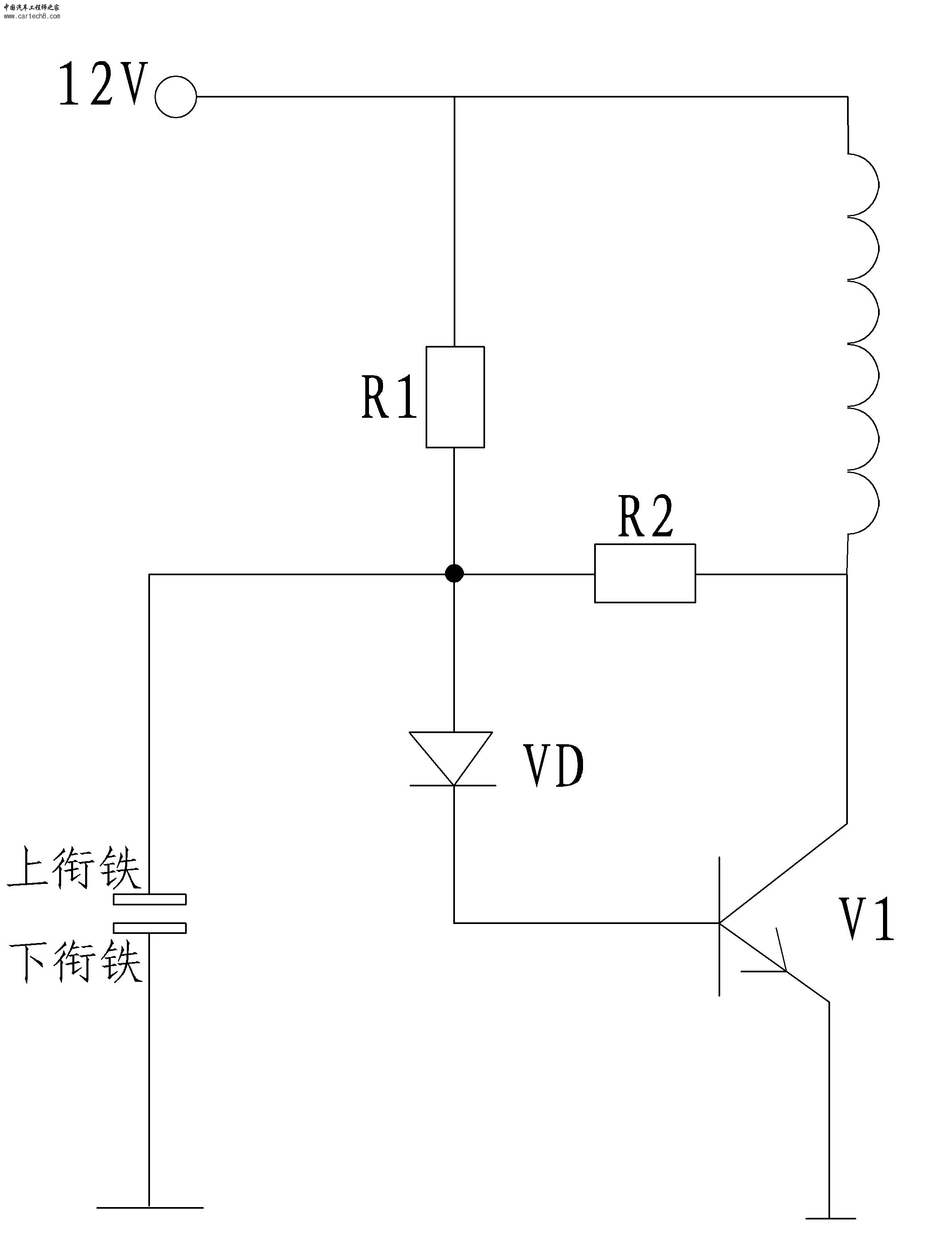

各位请教一下图片中的上下衔铁是起什么作用的?还有V1上的电感是什么?是喇叭实物中的线圈部件吗?

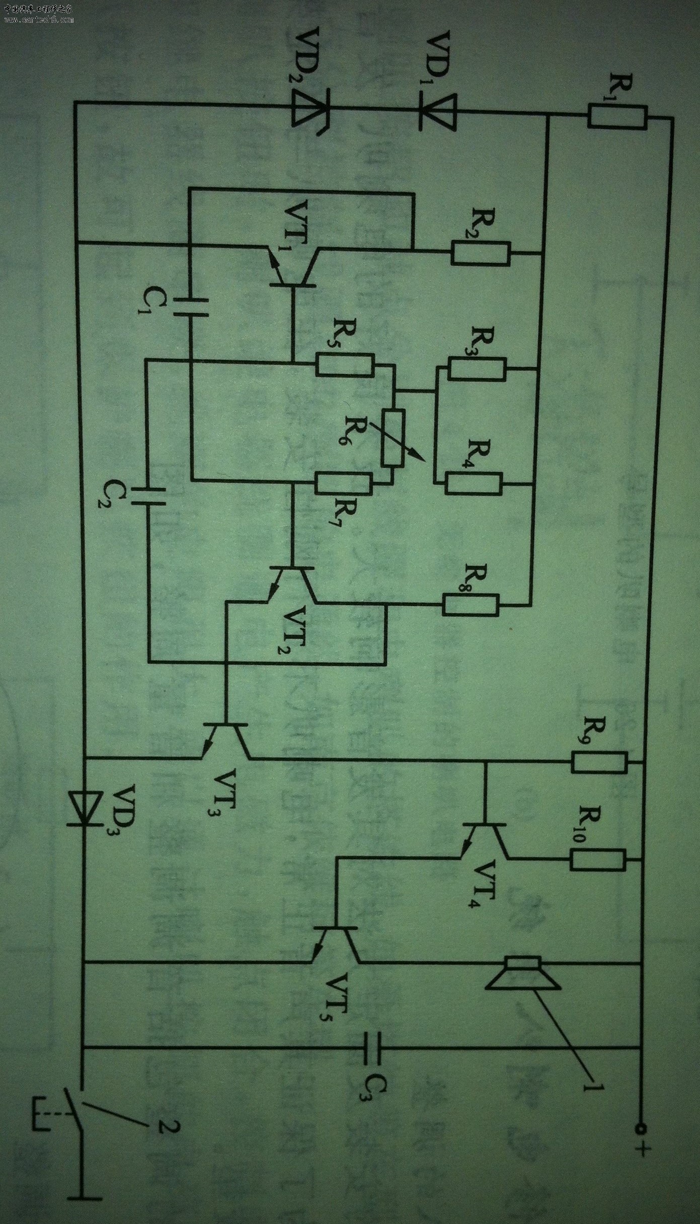

蜗牛喇叭内部短路失效是怎样的一种状况呢,能不能介绍下蜗牛喇叭的工作原理,并发个图来解释下啊?

汽车上的喇叭分为电子喇叭和机械喇叭,楼主的图为电子喇叭工作原理图,上下触点相当于开关,线圈通断电产生磁场带动喇叭膜片震动,电感为喇叭内部线圈。

    蜗牛喇叭的驱动线路有没有

    上下衔铁就是喇叭开关,线圈就是喇叭。
