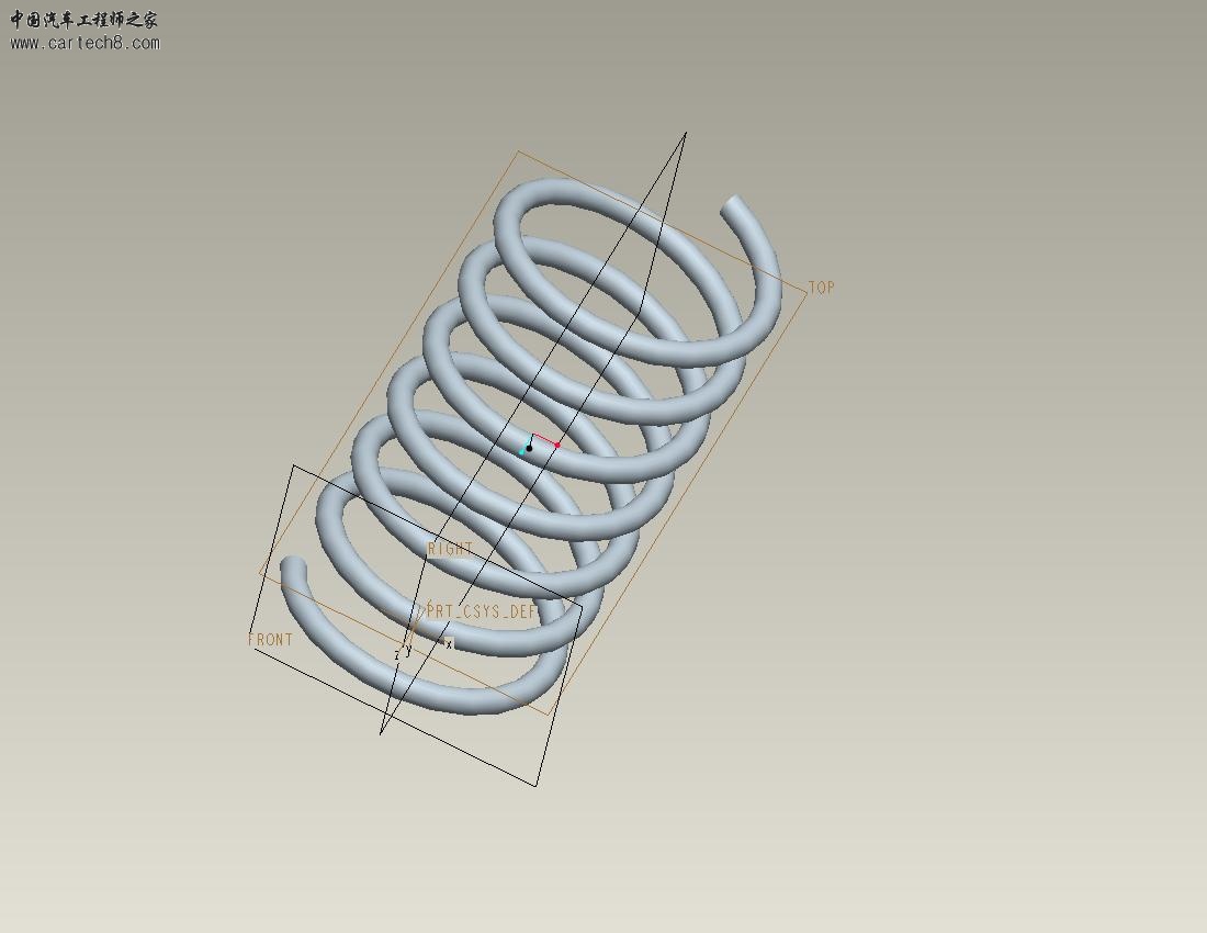

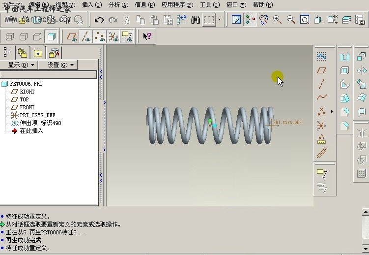

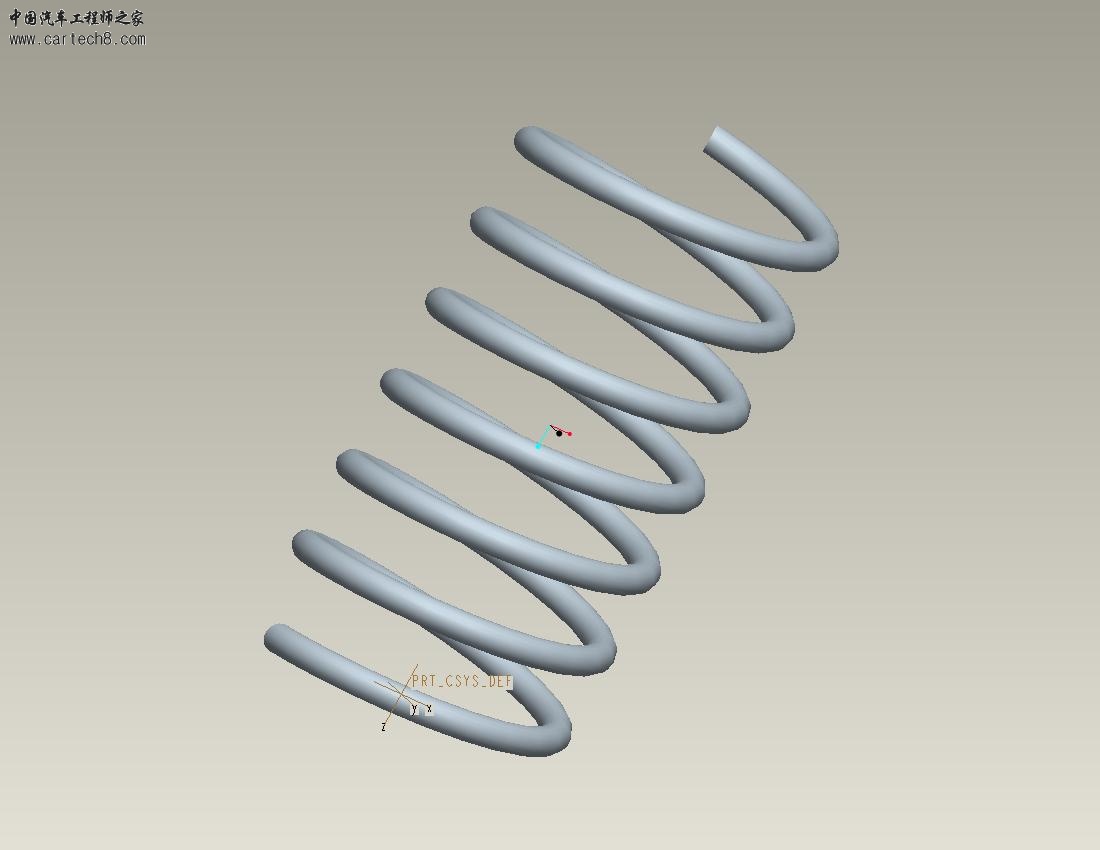

    发表于 27-7-2011 14:47:43 | 显示全部楼层
    上2个图片看看,是不是要求这样?有详细的要求提出来,可以完成!~~~~
    发表于 27-7-2011 14:54:59 | 显示全部楼层
    也可以改变中间螺距大,两端螺距小。

    发表于 24-12-2012 22:59:30 | 显示全部楼层
    用混合扫描做一下就好了,不懂了问我

    匿名  发表于 29-1-2013 23:13:29
    用螺旋扫描特征做吖。
