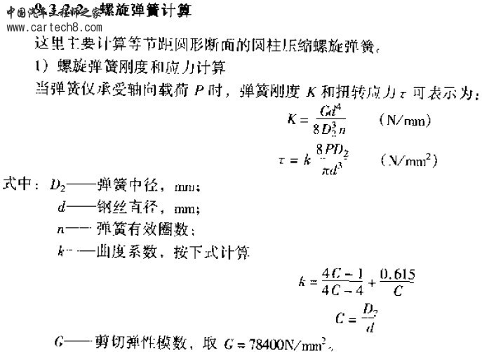

发表于 28-4-2011 23:32:21 | 显示全部楼层
见图片!!

 楼主| 发表于 29-4-2011 11:49:00 | 显示全部楼层
回复 3# gyyan
     先谢谢LS两位
但是3L的公式中,簧丝直径可初定,而弹簧有效圈数定不了啊
