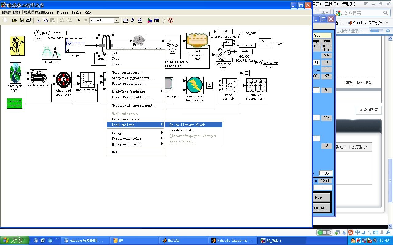

我不知道怎么直接黏贴图上去,不知道这样你能不能看到,费不费你的积分。
发表于 5-5-2011 13:49:26 | 显示全部楼层
好像不清晰,但大概也可以看出来的
就是点击右键后在link options 后面的go to library block

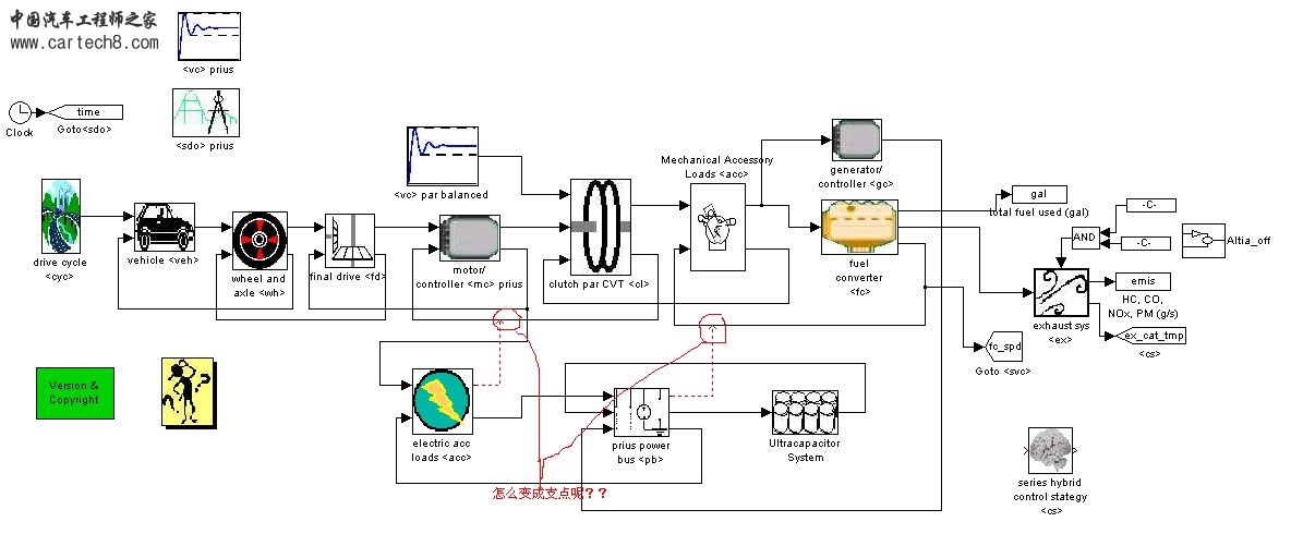

 楼主| 发表于 5-5-2011 17:49:05 | 显示全部楼层
回复 heyushen 的帖子
太感谢了,我今天中午也刚弄出来
再麻烦请教下,下面的控制模块是否有误,还有那两红圈内怎么连接成支点啊,请教大神(申明下:我弄的是混联混合动力客车的模块)

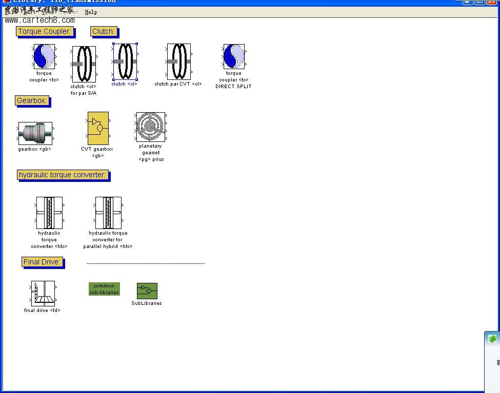

 楼主| 发表于 4-5-2011 10:35:12 | 显示全部楼层
回复 heyushen 的帖子
我指的是如何找所有的部件库,例如,离合器库(内有多种类型的)
发表于 4-5-2011 00:08:37 | 显示全部楼层
点击view the block可以出现整车模型

 楼主| 发表于 7-5-2011 14:34:01 | 显示全部楼层
回复 牧狼人1 的帖子
就这张图,有点不清楚,能不能赐教
