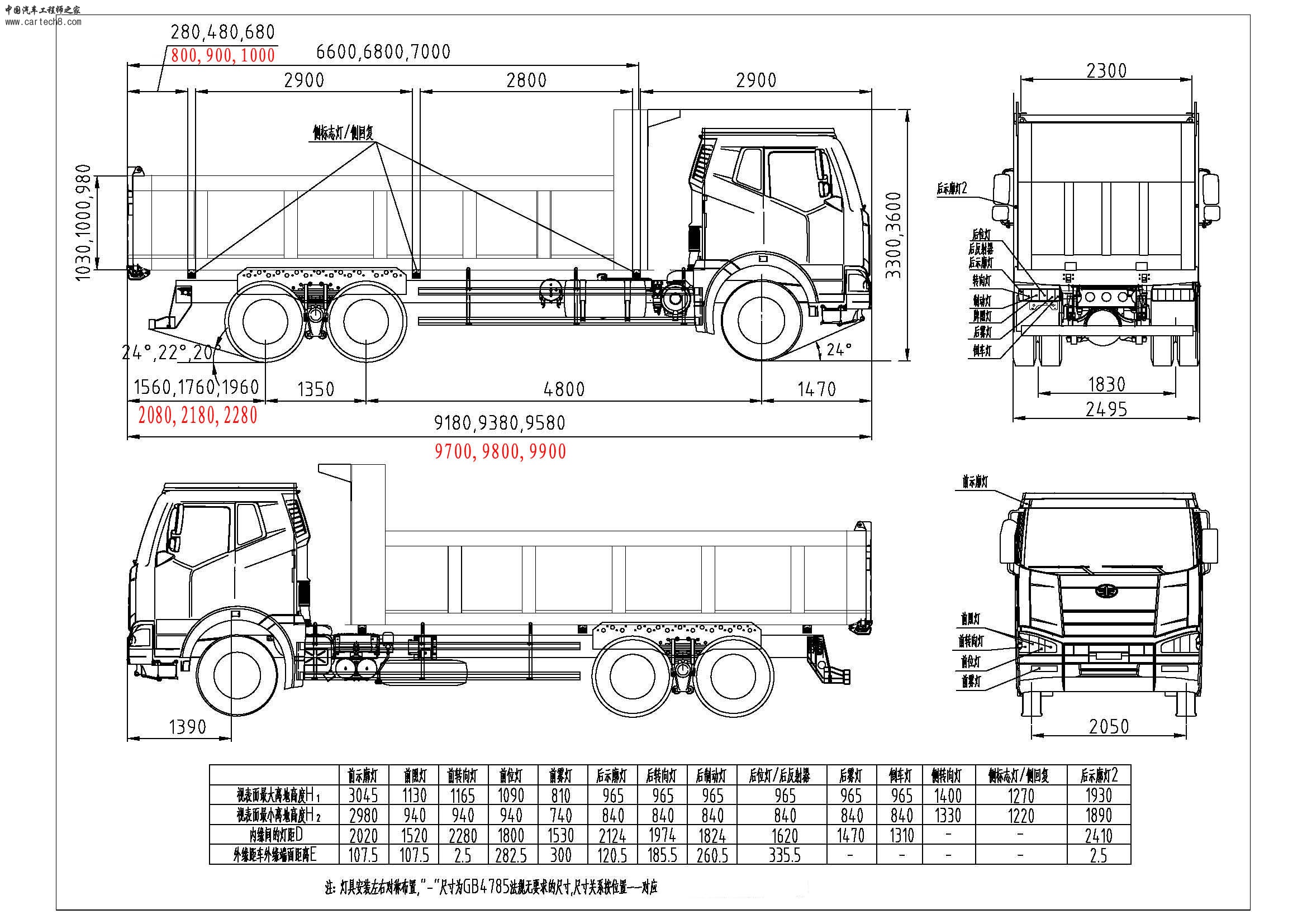

这个是汽车图纸的外观设计吧
 楼主| 发表于 5-5-2011 09:31:30 | 显示全部楼层 |阅读模式
整车外形图

这就是那公告用的线图吗
发表于 23-9-2011 09:36:02 | 显示全部楼层
解放J6,楼主做专用车滴?

    公告用的简图

    CA3250P66K2L3T1E的公告用图,谢谢分享

    只是整车外形的一部分图纸
    还是要谢谢楼主

    在下觉得有点不太合理,作为自卸车前后中的通过性应该好,后防钻杠不应该有吧。
