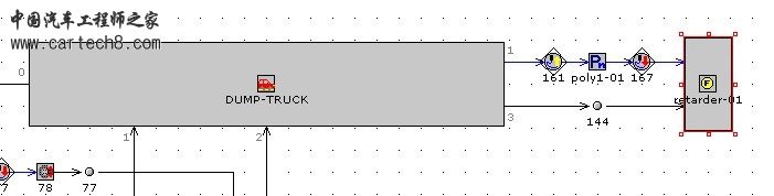

如题 如何建立缓速器 是用toque这个模块么 直接连接在传动轴上 还有就是运行显示components number0 not be defined是什么原因造成的
希望各位能给解答 万分感激

非常感谢 问题已经解决 还有个问题 我这样建立一个缓速器可以么

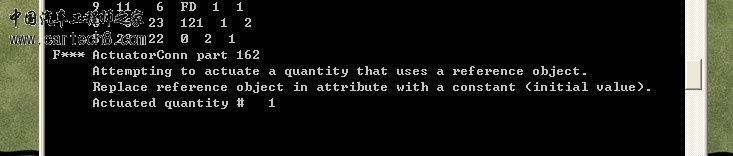

但是出现了这样一个问题
不知道是何原因 想请教

将F中初始值设为一个数字,提示信息是这样的。
