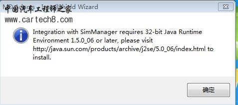

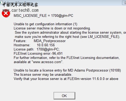

adams 2010安装时出错了,装了N遍了,错误提示如下,麻烦各位大侠给指导一下

win7可以的,我好几个同学都是win7的系统,都安上了,就是我的不行,不知道为什么。都是照着教程一步步来的,不知道我的怎么不行。

比较重要的是要以管理员身份去运行~

以管理员身份安装,如果不行,改用兼容模式安装,你那个安装之后弹出的提示框(右边那个)是告诉你license服务没有打开,在系统的服务管理窗口把license服务打开,如果下载再出现这个窗口,可能是杀毒或者防火墙把这个服务给停了,把它打开就行!
发表于 15-5-2011 12:26:01 | 显示全部楼层
如果电脑里还安装了早期的版本的话,要先把旧版的license给卸载再重新安装新版license,卸载比较麻烦,用系统的卸载工具无法卸载干净,如果卸载不干净是无法安装新版license的,这时就得手工删除注册表里的旧版license信息,这样就可以安装新版的了……
