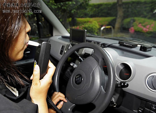

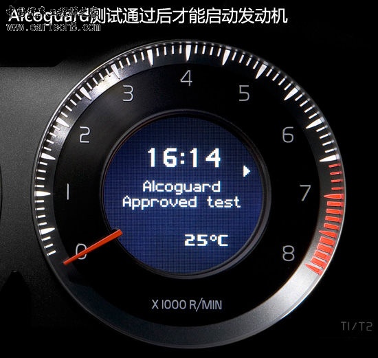

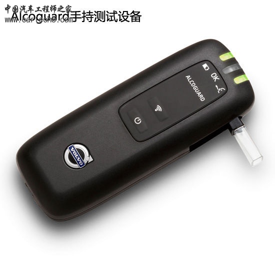

Alcoguard酒后驾驶闭锁装置这是一个完全集成的车内“酒精锁”(Alcolock),利用了先进的燃料电池技术,这正是来源于交警使用的酒精检测技术。这个系统由3部分组成,即无线手持设备,负责测量酒精浓度;充电底座安装在悬浮式中控台后面;仪表盘上有对应的信息显示功能,告知驾驶者自己是否通过了酒精测试。它与一个遥控器的体积和重量差不多,数据可保存30分钟。
驾驶者在启动汽车之前,需要对手持设备吹气5秒,LED灯会显示测试结果,无线信号将结果传给车内设备。如果血液中的酒精含量为0~10mg/100mL,设备会亮绿灯,这时可以启动发动机。如果是10~20mg/100mL,尽管能够启动发动机,但会亮起黄灯,向驾驶员发出驾驶警告。当达到20mg/100mL以上时,发动机便不能启动。
沃尔沃的Alcoguard技术无法做到普及的几个重要原因,一是成本高昂,核心组件燃料电池即使在4年后的2011年依旧鲜有突破,民用车辆无法消化因此而带来的价格增长;二是监测过程比较繁琐,独立的手持设备、需要主动吹气、等待时间长等,这都极大影响了用户体验,所以作为选配组件的这套设备几乎不会有人主动选购。

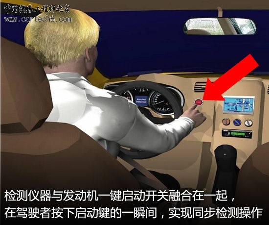

这一年轻的组织成立两年,已经提出并试制了许多先进的测试设备的原型技术,并且在多次的行业技术研讨会上获得了世界范围内的肯定。目前该技术正在朝向两个方向发展,即单指接触式及非接触气息探测式。所谓单指接触式的手段很简单,类似于指纹收集器,通过手指按压检测仪器的瞬间来采集足够的数据,分析血液中的酒精浓度。并且得以与手指可以直接接触仪器,检测数据结果也比较精确。
然而如何既不唐突有巧妙的将驾驶者的手指引向检测仪器,同时也不影响原有的车辆中控台布置呢?技术人员找到了一个最简单的方式,将检测仪器与发动机一键启动开关融合在一起,在驾驶者按下启动键的一瞬间,实现同步检测操作,既利用了驾驶者主动的行为,又不影响用户体验,同时也能让设备消失于无形当中,节省空间。
美中不足的是,这一技术可以实现驾驶者醉酒时无法启动汽车,但是却不能在启动后持续监测,所以如果用未饮酒人的手指启动车辆之后,仍然与普通车辆无异,无法做到随时随地持续监测驾驶者的真实状态。

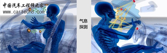

更接近自然状态的、与整车融合度更高的当属非接触气息探测式了。非接触式的测试方式免去了对于用户体验的影响,通过布置在驾驶席周边区域如方向盘、仪表盘、头枕等处的多个探测器,收集驾驶者不断呼出的气息取样,判断驾驶者是否存在酒后驾车的行为。
这样布置系统的一个优点就是所有的测试设备,都能够在驾驶者自然状态下获取数据,并且可以做到实时采集数据,实时生效。因此得以避免以往的测试手段单一、无法持续测试、一旦车辆启动就失去效力的弱点。这样的测试形式被公认是最有潜力成为新一代车型当中率先应用的技术。
