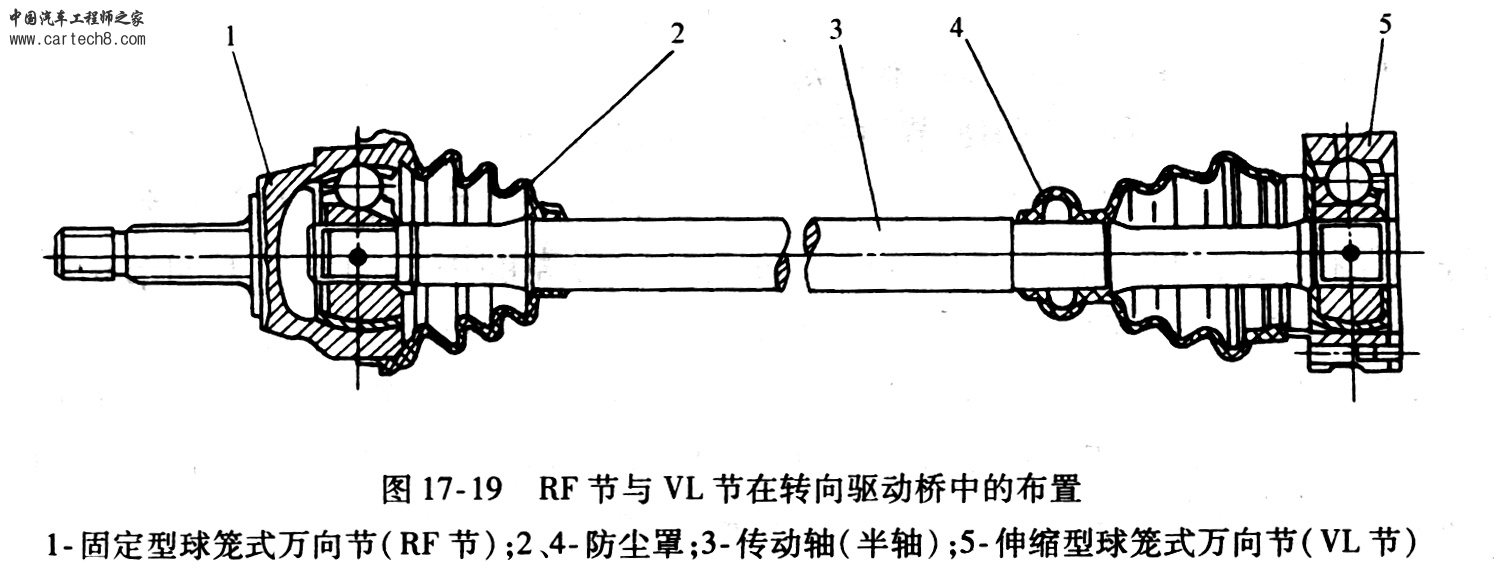

1 在发动机前置前轮驱动的轿车上,没有传动轴是什么意思?那么是不是计算这些车的万向传动装置时,不用计算传动轴了?
2 2.jpg 如图,这是audi车系的rf vl节万向传动装置,也是前轮前驱,为什么它有传动轴 而且是断开的,
小弟是个新人,所以问的比较小白,望各位大大不吝赐教~谢谢了
发表于 8-5-2011 22:03:02 | 显示全部楼层
怎么会没有传动轴呢    任何车都是有传动轴的呀  不管前置前驱  前置后驱还是后置后驱    上图中的断开是省略的画法而已
发表于 9-5-2011 08:47:01 | 显示全部楼层
二楼正确,轿车都有驱动轴总成
