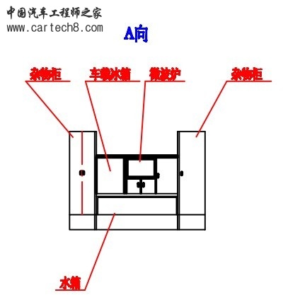

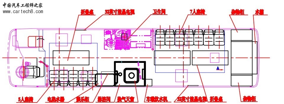

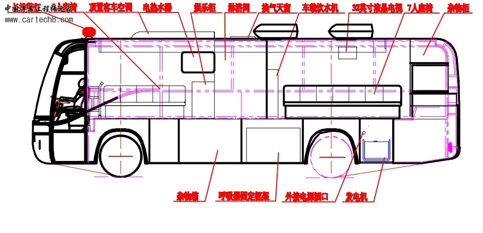

 楼主| 发表于 10-5-2011 10:37:25 | 显示全部楼层 |阅读模式
大家提提意见
发表于 13-5-2011 11:59:33 | 显示全部楼层
是哪方面的救援工作啊 应该按专用领域设计吧 从图上看不出来具体去救哪种类型的人

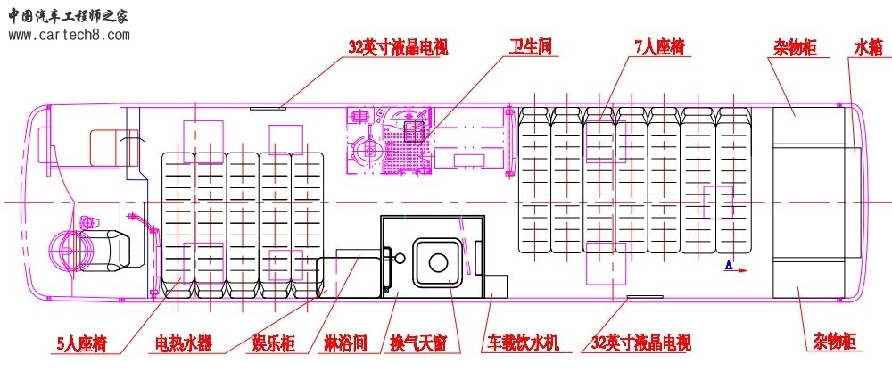

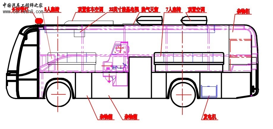

    发表于 3-6-2011 11:45:47 | 显示全部楼层
    最后一张图的座椅是延伸成床位吗?这算是长途救援车吧。。怎么弄的跟豪华长途客运车一样,座位太密了,在伤者躺下时不利于护理救治操作,除非只用于救护轻伤患者。
