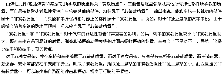

    发表于 10-5-2011 22:04:13 | 显示全部楼层
    非独立悬架的话车桥和车轮都属于非簧载质量,独立悬架的话只有部分车桥是非簧载质量

    发表于 10-5-2011 20:49:22 | 显示全部楼层
    这个不好算,有些悬架本身的一部分就是非悬挂质量,这个要根据具体的悬架形式来计算的吧

    发表于 8-5-2012 14:36:09 | 显示全部楼层
    把弹簧以上的质量加起来,具体算估计很麻烦
