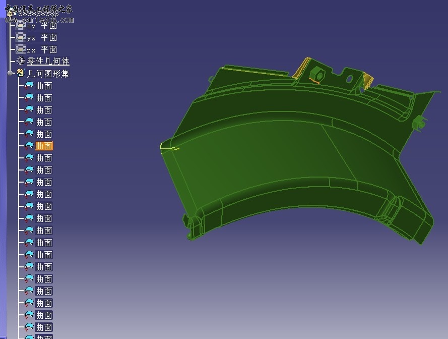

这样的零件怎么修改呢?
发表于 11-5-2011 10:02:23 | 显示全部楼层 |阅读模式
树下什么都没有,这样的数模怎么修改呢?
发表于 11-5-2011 10:17:41 | 显示全部楼层
我也碰见过这样的问题,进不了草图,什么都改不了。不过貌似有的下载的文件就可以进草图然后修改,会不会是有加密什么的吗?
发表于 11-5-2011 10:28:54 | 显示全部楼层
是你做的过程中消参了吧
 楼主| 发表于 12-5-2011 07:29:26 | 显示全部楼层
拿过来的数模就这样了,怎么修改呢?

    发表于 10-6-2011 11:22:00 | 显示全部楼层
    一般情况下,没有参数了,就没发改动了

    发表于 10-6-2011 16:16:43 | 显示全部楼层
    这个貌似不能直接修改,得把曲面打散后在做剪切、倒角之类的
    发表于 12-6-2011 16:35:07 | 显示全部楼层
    只有曲面是么  恩那就你要修那 就把那提出来然后修改  最后在合并  一次最好不要提出太多的面

    发表于 12-6-2011 18:05:16 | 显示全部楼层
    应该是从实体抽取表面得到的,活着是从其他什么格式的文件转换过来,catia就只能识别为这种零碎曲面,自己想怎么改就自己画分离面,打破而已。

    发表于 21-7-2011 16:16:08 | 显示全部楼层
    可能的原因是: 消参了、转换成了片体

    发表于 21-7-2011 15:48:24 | 显示全部楼层
    可以先生成实体再修改啊。
    发表于 10-4-2012 21:55:12 | 显示全部楼层
    这个文件也许不是catia的文件格式 是从别的地方倒过来的 可以下载一个转换器

    发表于 10-4-2012 23:53:53 | 显示全部楼层
    可能是其他格式转过来的,但可以肯定已经消参了,看样子已经变成一个个片体,只要结合起来然后加厚就变回实体了,但估计结合时有些地方会出错,自己改一下就好了
    发表于 13-4-2012 20:04:23 | 显示全部楼层
    该怎么改就怎么改啊!
    发表于 24-4-2012 16:20:04 | 显示全部楼层
    这是消参的,只能是把面结合后,再分割剪切之类的修改了
