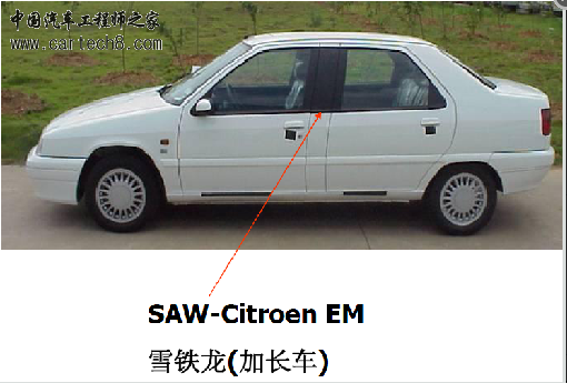

  一般的车在B柱处的前后门分缝,把B柱遮挡了。
但见过有几个车在B柱处:B柱把前后门分开了。请问后一种车这样分缝有什么好处么?

    这种应该相对落后,受力方面、车门开启空间等相对较弱。

    节省成本!!利用原有零部件资源!!

    请问这样的车多吗?“节省零部件资源”?麻烦更具体的解释下,不胜感激!

    这应该是制造工艺的问题

    利用原来的模具资源!!像这样的侧围模具全工序模最起码要200万以上,如果汽车只是加长需求,外观改动不大的话,就可以利用原来的模具、工装,降低开发成本和制造成本!!

    这车明显是老式车,看样子不是整体侧围,不用考虑大侧围外板的成形工艺,总的来说,这种形式也没什么优点,更不美观。

    这种设计明显就不是现在的主流趋势

    这是设计需要,也是美观

    整体侧位的成本会很高
    侧位外板可能是分块外板
