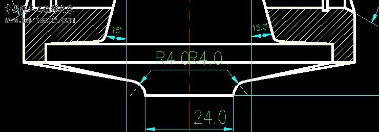

总体尺寸,高度等已经确定,但是很多细节部位尺寸不知如何确定
例如:这张图中的尺寸 是怎么得来的,设计手册上没有啊
求高手相助
活塞裙部
活塞裙部

考虑活塞冷却喷嘴的设计 和活塞裙部得导向作用。
具体可以联系 滨州活塞 等专业厂家。

这个图是活塞吗?不像啊!
发表于 12-7-2011 20:43:21 | 显示全部楼层
R4和24尺寸主要是避让曲轴平衡块转动过程的与活塞裙部发生干涉。只要不发生干涉就可以了,当然还要有一定的间隙。然后就是生产简便的结构就可以了。
