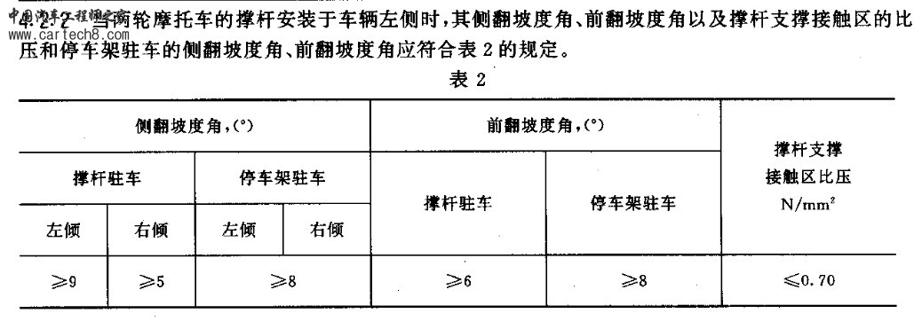

    改装一摩托车,边撑改掉,但不知边撑侧翻坡度角和前翻坡度角多少合理,GBT15364-1994给出了一个范围,但感觉不太好,希望有摩托车设计的人帮一下

    关于摩托车边撑侧翻坡度角和前翻坡度角的合理设计,是摩托车稳定性和安全性的重要考量因素。在改装摩托车时,这两个角度的设定需结合车辆整体设计、行驶环境和使用需求进行综合考虑。GBT15364-1994给出的范围是一个通用标准,但实际应用中还需结合实际情况进行调整。
    边撑侧翻坡度角和前翻坡度角的设计要确保驾驶者在停车、起步及行驶过程中的便利性和安全性。建议参考其他优秀摩托车设计的相关数据,并结合自身车辆的实际情况进行设定和调整,同时需要进行实际的测试和验证,确保设计的合理性和稳定性。
