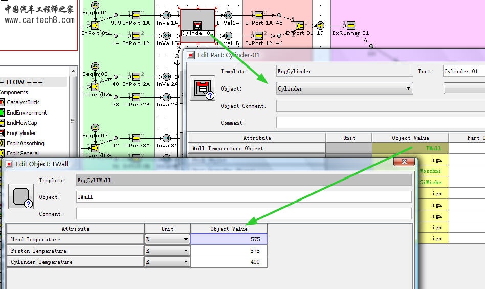

发表于 15-5-2011 18:20:07 | 显示全部楼层
见下图,双击气缸,在双击温度模型。
gt_wall_temp
gt_wall_temp

 楼主| 发表于 15-5-2011 13:54:33 | 显示全部楼层 |阅读模式
模型老师给了,缸盖壁面、活塞表面、活塞上、下止点时的缸套壁面温度的参数哪里调

发表于 21-5-2011 09:02:18 | 显示全部楼层
上下止点温度在GT中一般是不进行调整的。
