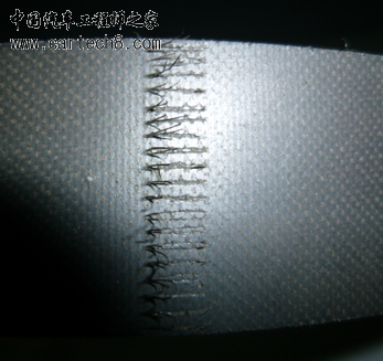

各位, 发动机路试过程中发现皮带背面露出缝合线,见附件皮带图片。 这样的情况算不算问题? 有没有什么使用风险 ? 可能导致的原因都有哪些? 请各位说说看法,谢谢!

不知道你说的是那根皮带  发电机还是正时?
发表于 30-5-2011 22:29:00 | 显示全部楼层
是电机、空调压缩用的那根皮带吗?
是发动机单体模拟路试还是车辆路试后发现的?
这个情况肯定不行了。最坏的情况,断裂,水泵受影响,冷却失效,发动机烧毁。
张紧力有无异常啊!皮带单品不达标也要考虑下。

缝合线有的皮带出厂得时候就是外露的,这是正常的 没有问题
