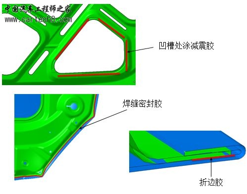

    发表于 2-7-2012 14:49:57 | 显示全部楼层
    [img]D:\[/涂折边胶,减震胶,焊缝密封胶,通常是要在两边加点焊的,防止内外板包边后串动,
    不加焊点,欧系车的作法是在进涂装前,让某种胶先固化(具体哪种胶我忘记了),也是防止内外板相对串动
