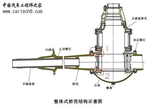

弱弱地问一下,此桥壳图中红圈圈里的螺栓是干什么用的呢,是连接什么东西的呢?

主减速器里,紧固轴承盖子用的~~~~~~~~

谢谢你的回答!还有个问题,此图中1和2是不是一体的呢,不是一体的话就没问题了,如果是一体那那个螺栓我就看不懂了

我觉得那有点像定位销的做用,此外1和2不是一体的吧,端面形状差异太大了,所以应该是上、下各一半的轴瓦,然后再连接固定,个人意见哈
 楼主| 发表于 21-5-2011 13:57:53 | 显示全部楼层
回复 冰临城下 的帖子
对!就是用这螺栓把轴承盖固定在主减速器上
发表于 9-6-2011 10:49:20 | 显示全部楼层
6楼观点正确,就和发动机连杆结构差不多~~~~~~
发表于 10-6-2011 14:08:50 | 显示全部楼层
不是一体的,是一体的怎么组装呢,而且驱动桥壳上本身就是有螺钉固定,方便拆装的
发表于 13-6-2011 22:42:56 | 显示全部楼层
不是一体的,1是和主减速器壳一体,2是轴承半盖,两者是连接到一起加工轴承孔的,在装轴承时拆开,装上轴承后用螺栓将两者连接到一起
