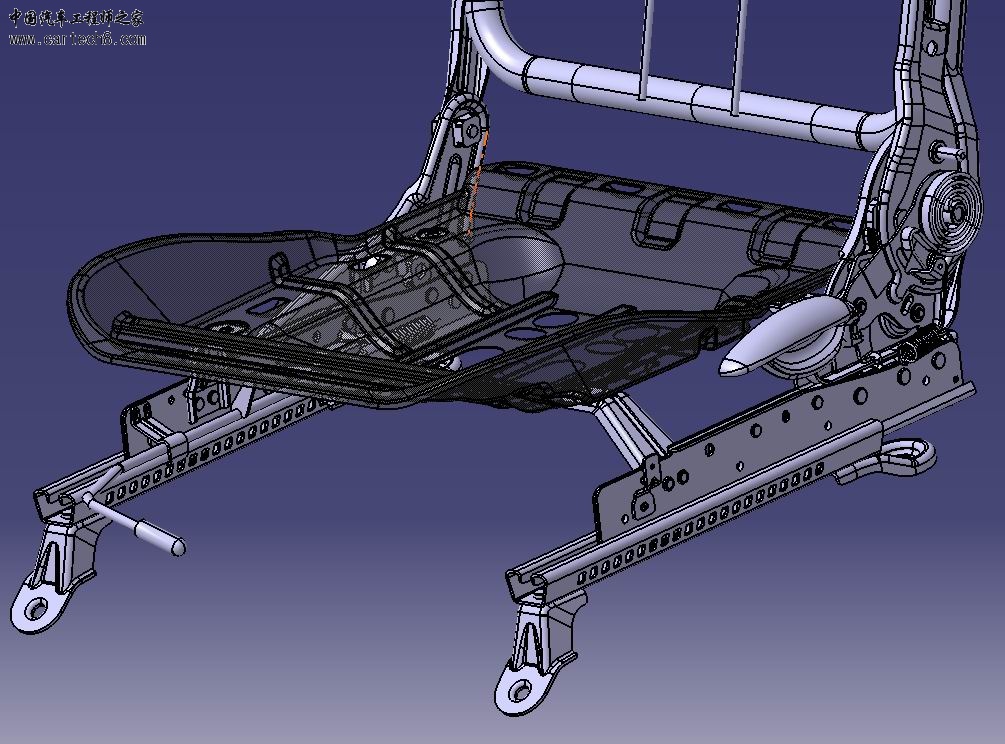

如题,轿车座椅是如何实现前后位置调整的?求图解

是通过上滑轨与下滑轨之间的滚珠滚动来实现的。整个滑轨与座椅骨架二氧化碳焊或激光焊。。。包覆。。。在下滑轨前后端有孔,是用来紧固座椅到车身横梁上的。手动座椅的话,会在坐垫下面的前端有一个滑轨操作杆,操作杆拉起的时候,滑轨处于解锁状态。。。(这个要截个滑轨断面才能明白)。手柄操作区域可以是在中间也可以是在一侧,大众的一般都在一侧(出于安全考虑)。电动座椅的话,在外侧的旁侧板上会有电子元件的控制开关。

    发表于 11-8-2011 15:58:43 | 显示全部楼层
    你是不是想了解滑轨的运动原理?
    发表于 11-8-2011 16:20:13 | 显示全部楼层
    看
    怎样?
