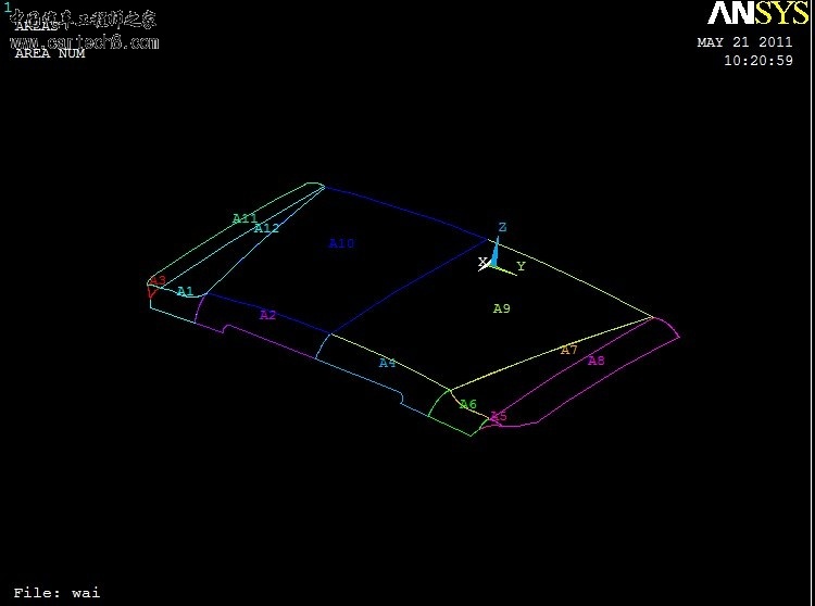

自己用CATIA建了个发动机罩外板模型,导入ANSYS的时候也没有提示什么错误,但是在ANSYS中显示没有面只有线,用LIST查看又确实有面,且能够编号,[img]希望懂得说一下怎么回事,可以怎么解决。欢迎讨论哈!多多学习

    楼主可以试一下以下的操作:在ANSYS菜单栏 PlotCtrls>Style>Solid Model Facets,在出现的对话框中,在下拉菜单中选择 normal faceting. 如果不行的话,最好是能通过第三方软件如proe,solidworks等,将模型转换成x_t(抛物面)格式。我们之前通过这个格式导入模型效果比较好。楼主可以试试。
    发表于 21-5-2011 12:42:55 | 显示全部楼层
    你要把她生成实体
