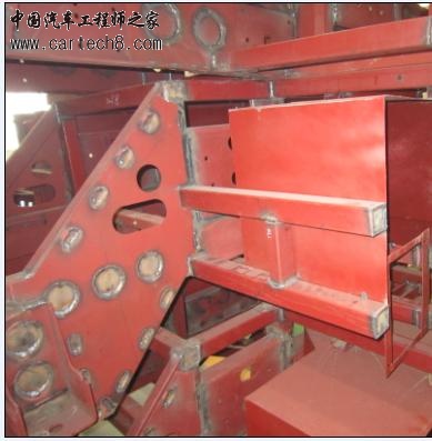

[求助] 客车底盘上有钢板上都有焊接的圆形···是为什么用啊?
发表于 23-5-2011 10:18:17 | 显示全部楼层
qcxlw 发表于 21-5-2011 17:30
这个是塞焊,为了加强焊接的强度。
我觉得,确切地说,应该是类似于塞焊,整体上看,作用相当于点焊,局部上看,圆形焊缝有利于增加焊缝长度,增强焊接强度.是厚钢板之间相互联接的常用焊接方式.
    难过
    4-11-2015 13:03
     楼主| 发表于 21-5-2011 16:40:12 | 显示全部楼层 |阅读模式
    我看到底盘上有钢板上都有焊接的圆形···是为什么用啊?
    发表于 21-5-2011 17:30:20 | 显示全部楼层
    这个是塞焊,为了加强焊接的强度。
    发表于 23-5-2011 15:45:40 | 显示全部楼层
    请你正确理解一下塞焊的定义,塞焊的作用。建议去看看焊接工艺。
