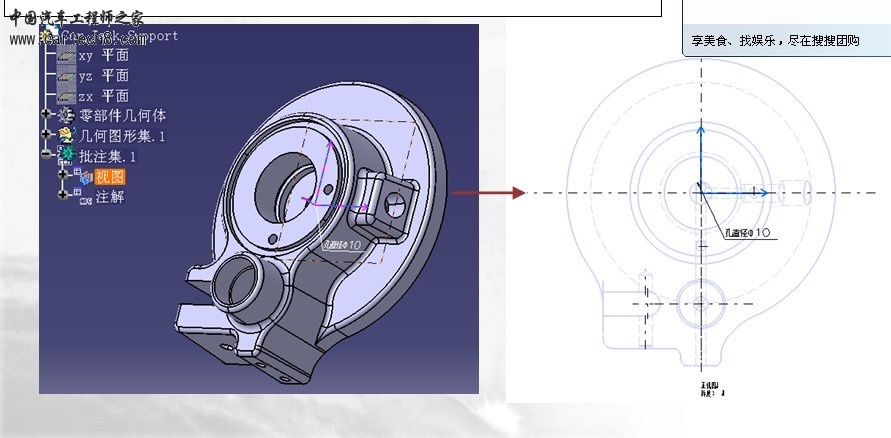

PM_4Z{LEZ512X[V[@THU[BK.jpg        CATIA工程制图中的3D视图指令怎么用啊?对于一个数模通过这个指令出的图是什么样的效果?
发表于 22-5-2011 22:23:23 | 显示全部楼层
点了这个指令后,换到零件的窗口,在零件3D的面上选一下,就能回到工程图里。效果吗,就是3D变2D了呢。
 楼主| 发表于 25-5-2011 10:27:34 | 显示全部楼层
回楼上  那是正视图指令的功能啊   这个3D视图指令通过这样的操作方法不行

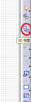

     该功能用于从三维中的某一视图生成视图,步骤如下:
     1)在视图工具条中选取View From 3D;
     2)在三维中选取所需的某一视图平面;
     3)在二维中适当位置鼠标左键击一下,即生成所需的视图。
发表于 10-11-2011 11:43:52 | 显示全部楼层
。。。。不对哦!!点了 那个命令后     回到零件的窗口  不知道选择什么    几个楼上说的选平面   也选不了啊       期待  高手解答下 !!
