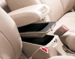

谢谢各位了,故障找到了,安全带没有故障,是插安全带的那个扣,上在座椅上的,安全带涨紧扣,里边有个锁紧器,多谢各位了,
 楼主| 发表于 27-5-2011 09:58:46 | 显示全部楼层
不知道那里有个啊,设计的真是不好啊,搞蒙了

是不是换了解座椅就好了
