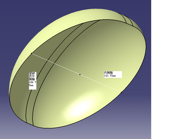

头部包络沿其中心向左偏移23mm,请问各位大侠,这23mm从何而来,该如何理解?请专家指点迷精,谢谢。

    不是头部沿中心向左侧便宜23mm,而是外侧的椭圆轴比内侧长23mm。其起始点是头部中心向内侧23mm。所以驾驶员头部包络会有一个23mm宽平坦的连接部分。
    头部包络截图
    头部包络截图
