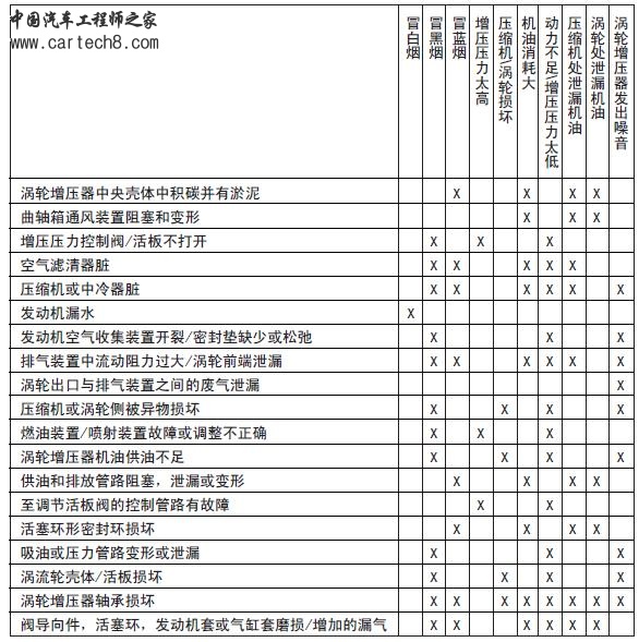

涡轮增压器故障现象及原因对照表,可以依据此表基础性的判断增压器问题
增压器故障与原因对照表
增压器故障与原因对照表
发表于 25-4-2025 15:42:11 | 显示全部楼层
涡轮增压器故障现象及原因对照表:
故障现象 | 原因分析
涡轮迟滞或反应迟缓 | 涡轮叶片污垢积累,或是机油压力不足等。
增压压力不稳定或不足 | 空气滤清器堵塞,涡轮或压缩机脏污,涡轮增压器内部密封件损坏等。
增压器内部异响 | 轴承磨损,密封件失效,涡轮叶片断裂等。
漏油或漏气 | 油封磨损或老化,密封件失效等。
过热 | 高温废气泄露或排气堵塞等引起热管理不良等。
按照以上表格检查可依据故障现象进行初步判断,但具体故障原因需专业人员进行深入检测和分析。建议一旦发现涡轮增压器存在故障现象,及时联系专业维修人员进行处理。
