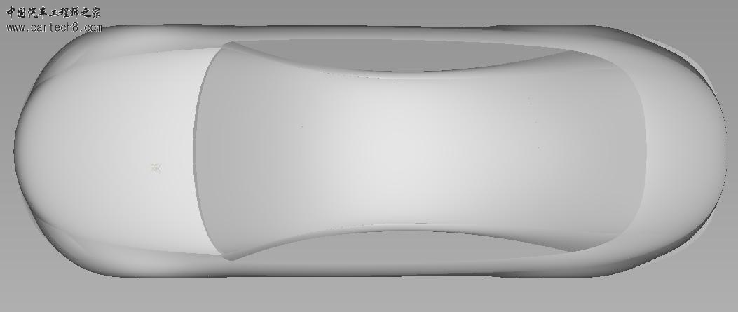

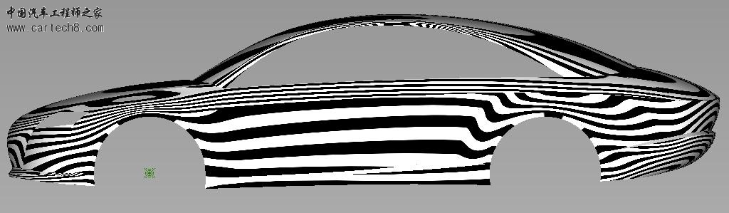

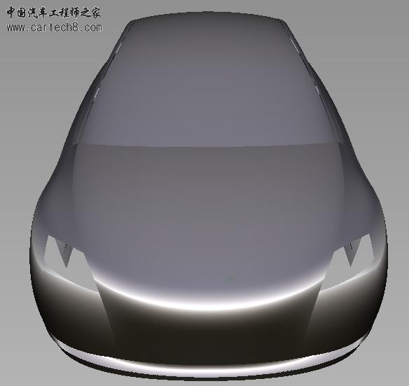

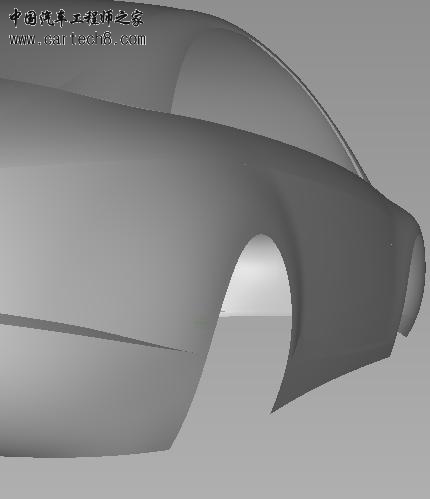

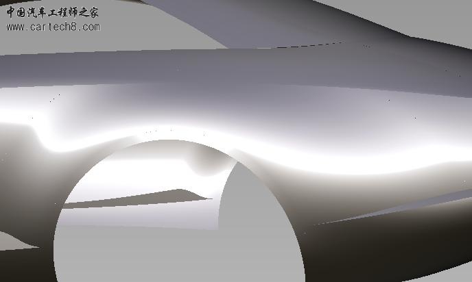

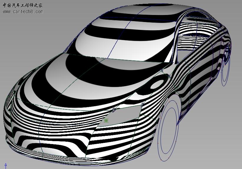

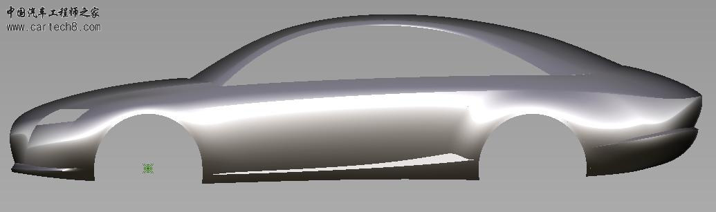

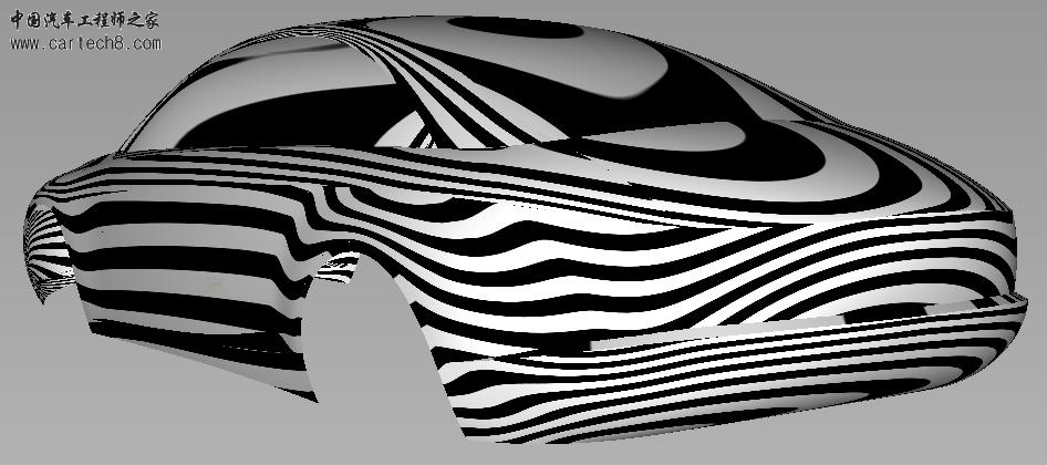

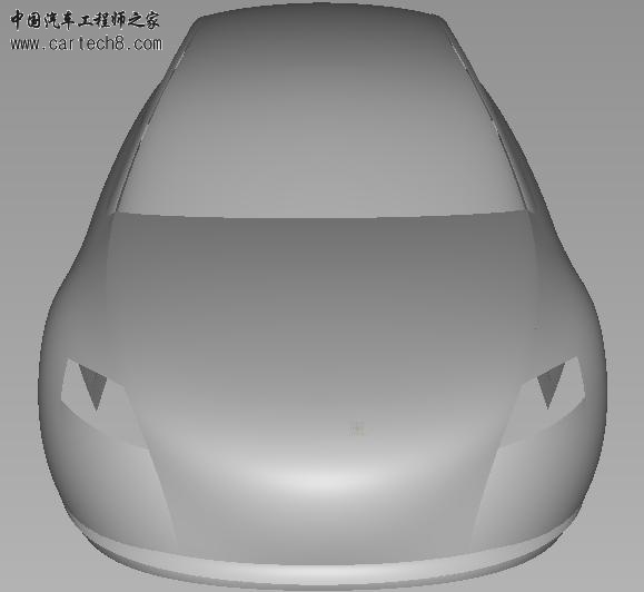

     楼主| 发表于 31-5-2011 13:49:19 | 显示全部楼层 |阅读模式
    360安全浏览器截图TOP.jpg 360安全浏览器截图17571828.jpg 360安全浏览器截图17465781.jpg 360安全浏览器截图17412156.jpg 360安全浏览器截图17382656.jpg 360安全浏览器截图17189015.jpg 360安全浏览器截图17122515.jpg 360安全浏览器截图16653921.jpg 360安全浏览器截图16606765.jpg 360安全浏览器截图16570703.jpg 360安全浏览器截图16556140.jpg 360安全浏览器截图16540640.jpg 360安全浏览器截图16417937.jpg 360安全浏览器截图16386328.jpg 360安全浏览器截图16358968.jpg 360安全浏览器截图16333718.jpg 360安全浏览器截图16258531.jpg 360安全浏览器截图16215281.jpg 360安全浏览器截图16111875.jpg 360安全浏览器截图16059703.jpg 360安全浏览器截图.jpg

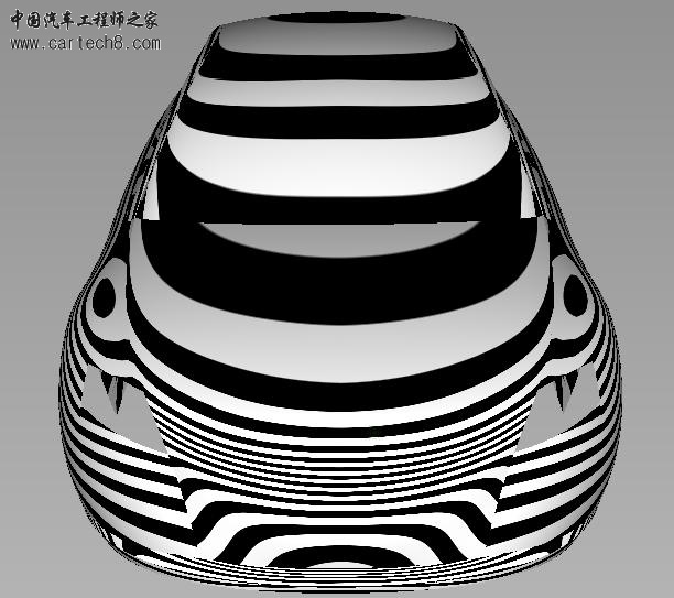

    有个疑问,专业的汽车外观设计人员的作品是否必须达到A级曲面,还是只要做到这样的曲面质量就行了?
     楼主| 发表于 1-6-2011 00:16:49 | 显示全部楼层
    十分感谢你们的回复,可以让我在通往实现梦想的道路上不断的修正方向。第一次建模,真的是有点放不开手脚,造型上有点拘谨,尤其是曲面质量的问题,太影响我造型的发挥了,后来听说作为汽车外观设计人员建模曲面质量是次要的,心中豁然开朗,曾经一直认为必须要达到A级曲面才算OK,差点走了弯路,呵呵

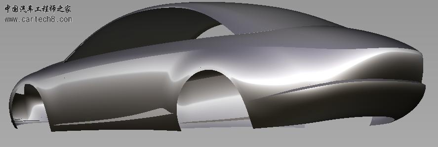

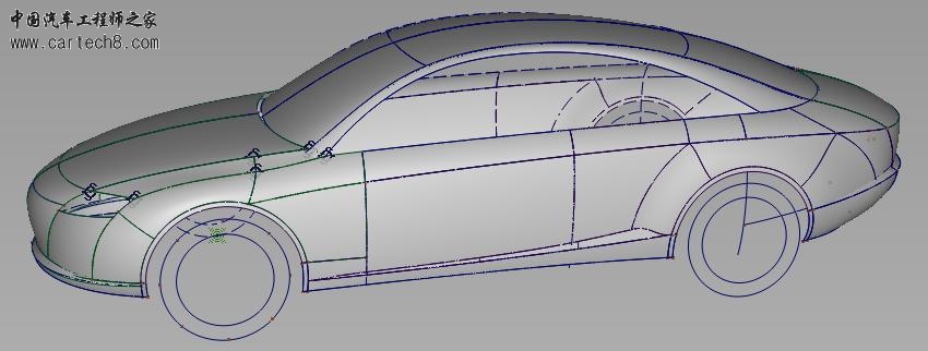

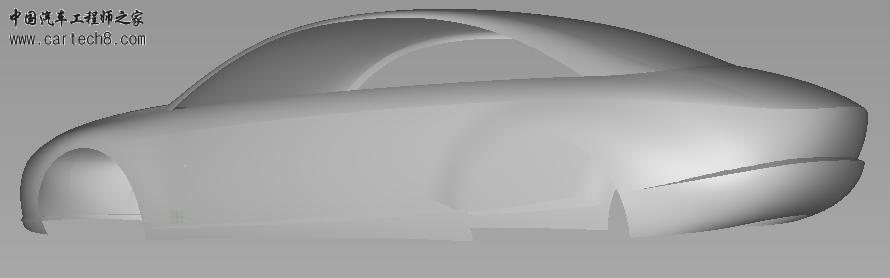

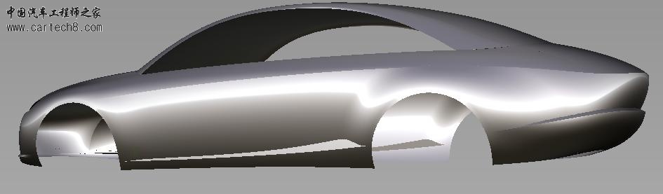

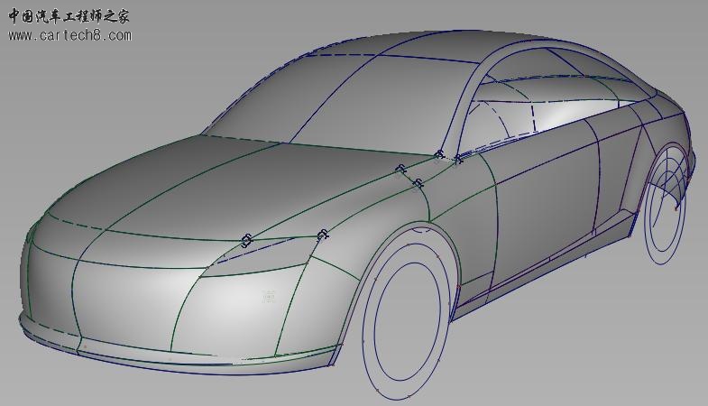

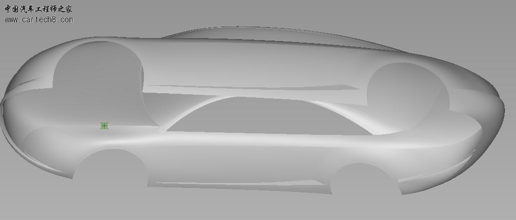

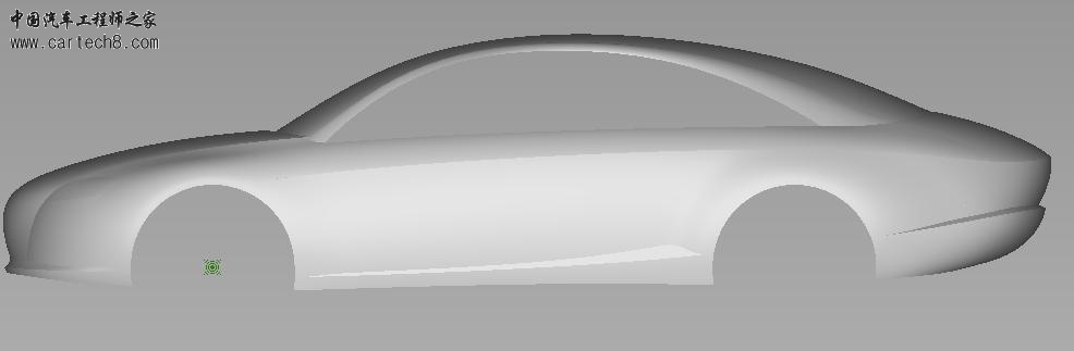

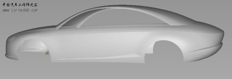

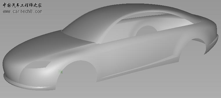

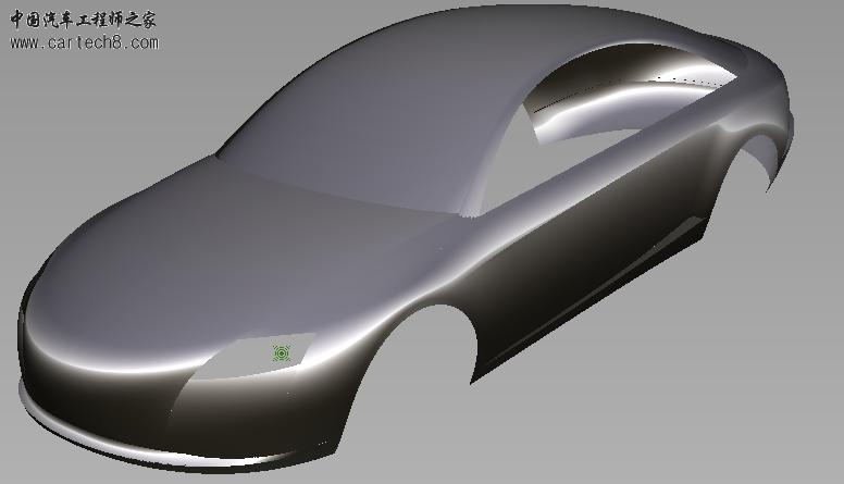

    是ALIAS        基本设计思路是这样的:首先介绍一下原型,原型是我开了4年多的奥迪A6L2.0T,所以比较了解。个人认为该车设计的唯一不足是过于保守(德国人可能就这德行)故而将其改观:轴距,轮距,车顶高度以及进气格栅到前轴的距离基本和原型一样,这样可以保证其功能性和原型一样,其它的一概重塑。
    尾部
        灵感源自水滴。个人认为原型的尾部过于保守而且尾部可塑性最大,因为它不太影响轿车的基本功能性。所以我将其略微拉长而且宽度向内缩,C柱更加向后倾斜拉长,后车窗更加拱起,就像水滴一样使得车尾部更尖,这种造型在功能上使得风阻更小,代表作是奔驰的CLS和大众的CC,但是CC看起来比例不太协调。为了在视觉上不让尾部显得过于狭窄,故而将腰线和尾部索性一气贯通,但是这样一弄后车灯的造型和位置比较难办,正在想办法,反正不能从正后方看让尾部显得营养不良,就好比女人,脸蛋子好看没屁股。
    腰线
        我重塑了腰线,腰线的造型我觉得太重要了,就如同叶子的叶脉,人体的脊椎,整个车身侧面造型的精气神都体现在腰线上,要有力度。就像流星划过天空的轨迹,削铁如泥的刀锋。就像中国书法当中的一撇一捺,要有神韵,气韵贯通的感觉。同时要很自然的融入到车身的整体造型中,本人不喜欢像宝马3系和新雅阁的腰线,是凹进去的,感觉是刻意的为了这个腰线而刻进去的,很生硬不自然。现代悦动的腰线就是狗屎
    3、翼子板
            灵感源自健美运动员肌肉。
            加大了翼子板的轮廓,这样的设计使车身造型显得更加敦实饱满,使视觉上更有安全感。依照简单就是美的原则,翼子板轮廓边缘与车身衔接保持G2连续。使车身显得简洁而突出主线——腰线。
            加大拉长了后轮翼子板尾部,让车身显得更动感。
      本人曾经是美术科班出身,现在金融领域混饭吃,很搞笑吧!业余时间酷爱汽车设计,16年驾龄,喜欢后驱手动档,四轮驱动也不错。不太喜欢搞什么概念设计感觉有点扯蛋。艺术在中国有些时候就是扯蛋(随便骂我)这在学习ALIAS边设计边学边做,渲染还没学到,笨手笨脚刚整了个大形还有待推敲。热烈欢迎同好们共同交流。SU59@HOTMAIL.COM
