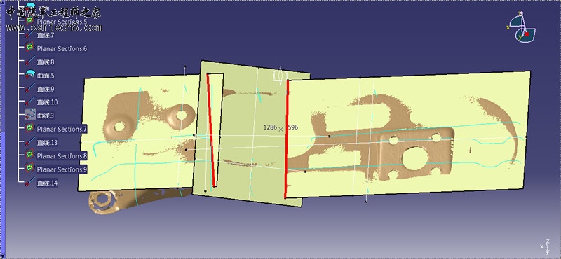

3个面顺次相交  怎样才能保证交线是平行的(逆向,根据点云) 两条红线就是交线 已经加粗显示了  希望有人能指点一下...
如下图所示
 楼主| 发表于 9-6-2011 16:43:33 | 显示全部楼层
自己到是有一点想法  也试验过了   但是实在是太复杂了    要是真正的工作中的  肯定是不可取的   希望能有人帮帮忙  嘿嘿...

发表于 16-6-2011 22:38:59 | 显示全部楼层
這兩條交線要達到平行 亦等同於這兩面平行
取其中一面平行位移即可 若位移後與交線有若干距離則再沿曲面延伸
位移到交線位置後保持交線位置固定不變 以sweep或free style裡的控制面方式調整到貼合網格面為止
