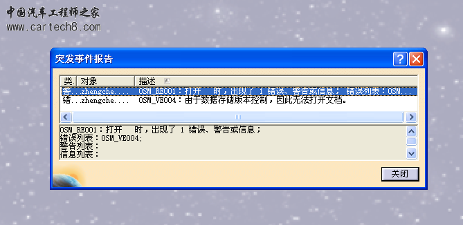

这是怎么回事?????急啊!!!
发表于 14-6-2011 20:59:04 | 显示全部楼层 |阅读模式
什么错误啊?怎么解决??
发表于 14-6-2011 23:42:46 | 显示全部楼层
你用高版本的catia打开试试
比如这个文件是R16的,你现在用的版本是R15

发表于 27-7-2011 19:46:46 | 显示全部楼层
在一个混合设计的PART当中,可以放“几何体”、“几何图形集”、“有序几何图形集”、“集合中的几何体”,常用的就是“几何体”和“几何图形集“,实体一般放在”几何体“序列中,点线面一般放在”几何图形集“序列中;当”几何体“中有点线面时,数据打开或者运行过程中就容易报错。以上,望对楼主有所帮助。
 楼主| 发表于 25-7-2011 11:09:07 | 显示全部楼层
我一直用的是17的。。。
 楼主| 发表于 30-7-2011 10:03:02 | 显示全部楼层
谢谢。。。  在树形管理方面真的有待提高!请问gsk有这方面的资料么?
